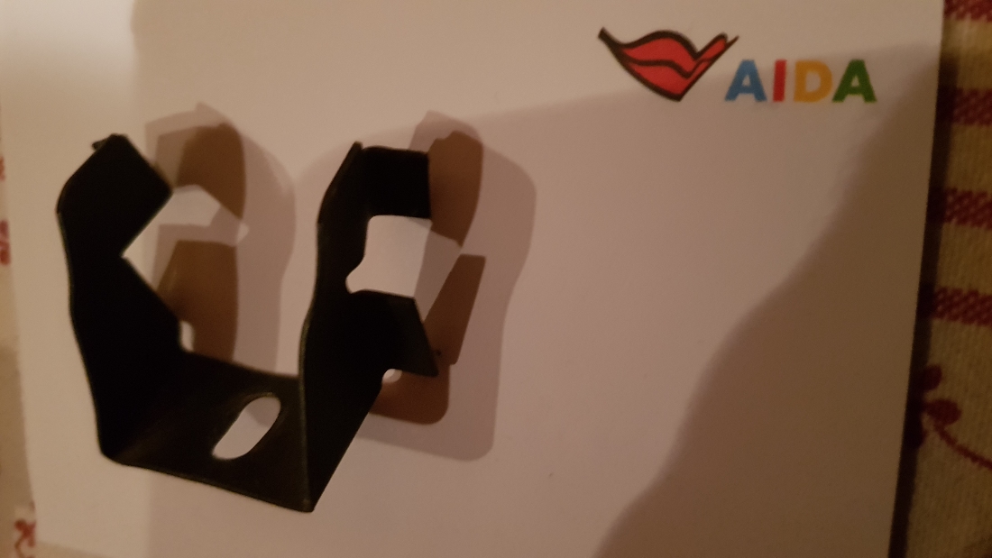

Hallo Mustanggemeinde,
habe meinen 69'iger auseinandergebaut, konserviert und lackiert. Nach dem Zusammenbau, der gut geklappt hat, sind dann doch 4 Stück gleiche kleine Blechteile (30x30mm) übrig geblieben. Leider bin ich ahnungslos, wo die hingehören. Diese Teile finde ich aber auch nicht im Teilekatalog. Kann mir jemand helfen? Anbei ein Bild. Vielen Dank im Voraus.
- 20200104_193142.jpg (306.85 KiB) 957 mal betrachtet

Hi, ich kann morgen mal in meinem Teilelager schauen. Kommt mir aber auf den ersten Blick nicht bekannt vor. Habe aber auch nen 70 Sportsroof.

Hi, könnte das eventuell Kühlerhalterung sein?

Hi Arno, also ich hab bei mir geschaut ubd leiser nichts der gleichen gefunden. Kühlerhalterung hab ich bei mir so nicht gesehen, kann aber trotzdem sein das es welche sind, so wie Volker sagt. Vielleicht meldet sich nich jemand. Evtl. Ist es etwas speziell Cabrio, oder 69er ?

Das könnte ein Abstandhalter für einen Fan Shroud sein- wobei, da fehlt das Loch zur Befestigung des Shrouds, also eher nicht.

haha genau die Teile hatte ich auch über
Das sind die Halter für die obere Türleiste. 2 pro Seite.
Wenn mann die vergisst merkt mann das nicht, die Installation geht auch ohne...

Hallo Windsor, danke du hast recht. Die innere Abdeckleiste ist aus Metall und hält auch ohne diese Klammern prima. Hatte nicht gedacht, dass die dort hin gehören.
