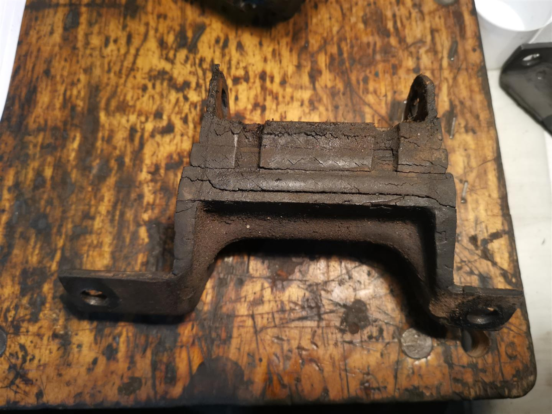

So sehen die alten Lager aus:
IMG_20200103_183606 (Large).jpg (896.29 KiB) 312 mal betrachtet
IMG_20200103_183612 (Large).jpg (840.58 KiB) 312 mal betrachtet
IMG_20200103_182846 (Large).jpg (136.67 KiB) 312 mal betrachtet

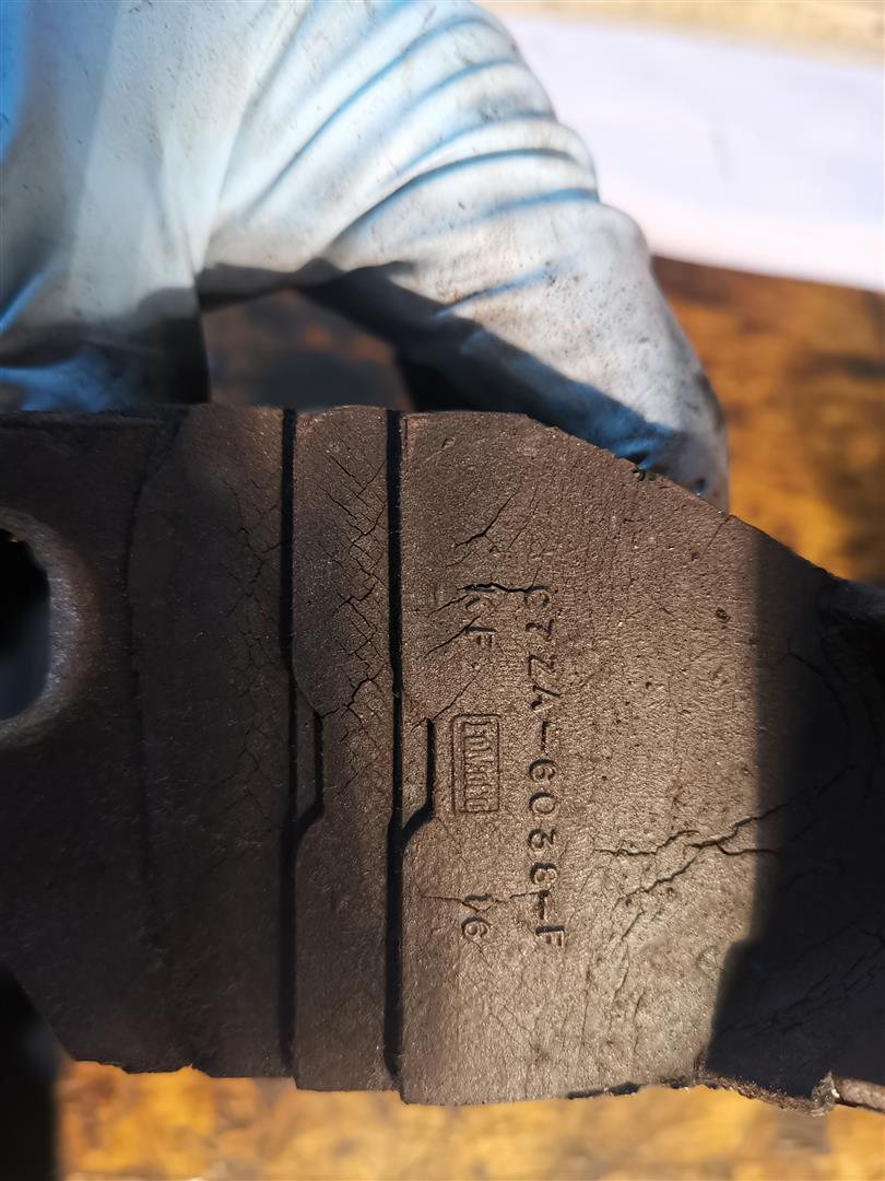

Also noch originale Lager :-) Die Teilenummer ist C7ZA-6038-F
Diese möchte ich ersetzen, finde aber keinen Ersatz :-(
Ich habe mittlerweile 2 Paar Lager hier liegen und keines passt.

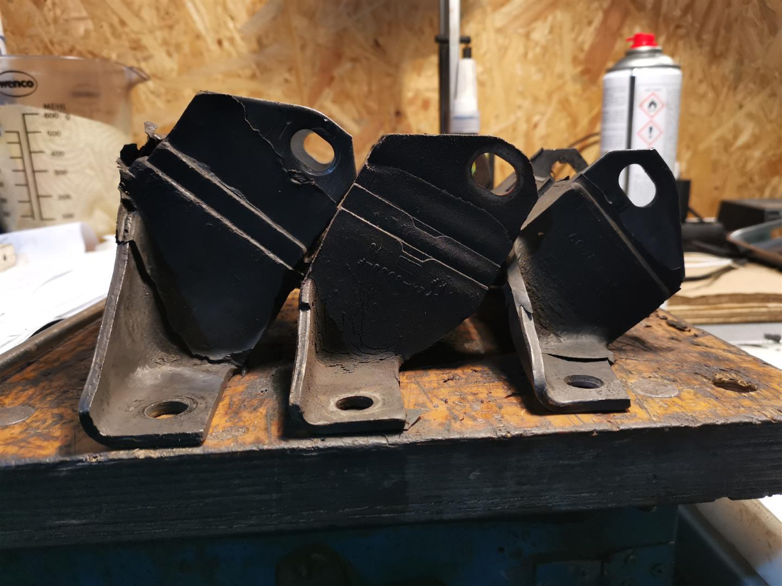

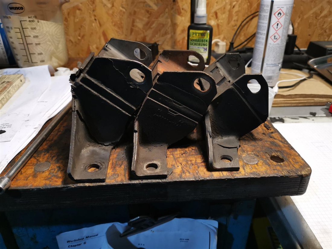

Auf den folgenden Bildern ist in der mitte mein altes, zu ersetzendes Lager, links das, was als "hohe Variante" bei RSB angeboten wird und ganz rechts die "niedrige Ausführung"
IMG_20200111_155735 (Large).jpg (699.49 KiB) 312 mal betrachtet
IMG_20200111_155742 (Large).jpg (736.25 KiB) 312 mal betrachtet
Die hohe Ausführung würde meinen Motor höher im Motorraum ruhen lassen, was laut Auskunft von RSB bei normalem Luftfilter kein Problem sein soll.
Aber leider passt diese Variante nicht, denn der Winkel zum karosserieseitig angeschraubten Motorträger ist ein anderer. Man kann es auf dem Bild ganz gut daran erkennen, dass der Winkel zwischen Anschraubfläche und Gummiebene ein anderer ist.
Die niedrige Variante ist noch mal anders und hat gar keine Chance zu passen.
Jetzt ist guter Rat teuer.
Irgendwas ist da an den 67ern Cabrios mit SB besonders. Ich befürchte, dass ich neben dem Lager auch den Motorträger tauschen muss, damit ich eine passende Kombination aus Träger und Lager bekomme.....

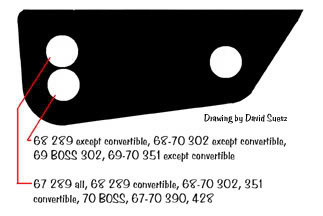

Die 67er werden m.W. nicht reproduziert,nur die 68er.
Du mußt entweder auch die Gegenstücke mit 68ern austauschen oder die 67er so modifizieren.

Diesen Vergleich mit den verschiedenen Lochpositionen kannte ich, bin aber noch nicht auf die Idee gekommen, dass man die 67er frame brackets so modifizieren kann.
