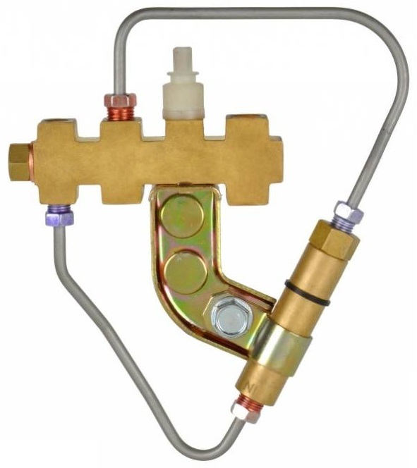

Die Brake-Lampe ist an den Bremsdrucküberwachungsschalter / Verteiler im Motorraum beim Bremskraftverstärker angeschlossen:
Zieh mal den weissen Stecker ab.
Hat er einen Pin, dann diesen an Masse legen und die Brake-Lampe müsste leuchten.
Hat der Stecker 2 Pins, dann beide miteinander verbinden und die Brake-Lampe müsste leuchten.

Ich habe einen Stecker mit 2 Pins.
Überbrücke ich beide miteinander, passiert garnix.
Leider wurden meine Kabel mal überlackiert, aber ein Kabel ist braun würde ich sagen, halte ich dies auf Masse, geht die Lampe an. Das andere Kabel ist weiß oder irgendwas helles, halte ich dies auf Masse passiert nichts..?? Das würde nun was bedeuten?

Die BRAKE-Lampe liegt ständig an +12V-DC.
Über den Bremsdruckschalter würde bei Bremsdruckverlust Masse-0V-GND zur Lampe geschaltet. Du hast das ja simuliert, in dem Du auf einen der Pins Masse gelegt hast.
Dreh mal den Zündschlüssel auf ZÜNDUNG und überbrück noch einmal die beiden Pins.Dann wird eben diese Masse auf den einen Pin geschaltet, die dann auf dem zweiten Pin zur Lampe durchgeschaltet wird... und siehe da, es müsste leuchten.
Korrekt, habe ebenfalls die Schaltpläne durchforstet. Es wird nur auf einem Plan ( 1968-mustang-wiring-diagram-instruments ) vom 2-wire brake lamp geschrieben, aber nirgendwo der passende Stecker im Motorraum angegeben.

Bezüglich der Kontrolllampe Brake. Also ist auf einem Kabel 12V+ und auf dem anderen Masse. Das eine 12V + Kabel habe ich gegen Masse gehalten. Da hat die Lampe geleuchtet. Wenn ich Bremsverlust habe, schaltet dann der Kolben und der Schalter das 2. Massekabel durch und dann sollte die Lampe leuchten quasi?
Ich habe wie du sagtest, Zündung an, Stecker ab und zwischen beide Pins nen Kabel gehalten zum überbrücken. Aber dabei ist nichts passiert. Wie gesagt, nur wenn ich das eine Kabel was anscheinend + ist gegen Masse halte, hat es geleuchtet.
Schalte ich nun die Zündung an, Stecker drauf, sollte ja bis zum Motorstart die Lampe leuchten oder nicht? Tut sie aber nicht.
