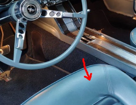

Das Problem ist, die Farbe ist nicht original. Früher hatte er wohl so ein dubioses dunkles Blaumetallic OHNE Farbcode, also tatsächlich nichts auf dem Door-Tag. Beschrieben war er mit Skylight, könnte aber auch Arcadian sein oder was völlig anderes...
Für innen suche ich eine Farbe für den Humphugger die zu den Sitzen passt. Momentan habe ich "light blue", das ist zwar nicht richtig aber man sieht den Unterschied fast nicht. Ich bräuchte wohl "Turquoise" aber davon gibts die Konsole nicht als Aufsatz wenn die originale verbaut ist. Ich habe dann mal bei Scott Drake nachgefragt und die meinten davon hätten sie in 8 Jahren nur 3 Stück verkauft und deswegen eingestellt :D

Skylight gab es bis August, Arcadian ab September. Wenn kein Code da war, wollte vielleicht jemand noch die Altfarbe oder eine andere Ford Farbe, das war ja möglich. M.W. Ist aber Skylight nicht dunkel, sondern eher hellblaumetallic. Da bleibt nur, Teil abbauen und analysieren oder Originalton (unter den Rücksitzen? Oder unterm Armaturenbrett? Vergleichen mit anderen bei Treffen.
Willst Du jetzt die Humphugger Konsole lackieren? dann brauchst Du Vynil Prep und Vynil Dye light Blue. Gabs mal, heute wohl nur mit Seefracht und Bekanntem oder eben mischen lassen. Versteh nicht ganz, was Du nun anpassen oder restaurieren willst - richtigen Innen-Lack an falsche Aussenfarbe? Oder soll die auch gewechselt werden? Light Blue Irid oder Vynil Dye passt aber. interior Code bekannt?

Eigentlich will ich nur nen Lackstift für außen, aber wahrscheinlich muss ich da mal zu nem Lacker der ein Messgerät hat. Der Humphugger in der zur Polsterung passenden Farbe wäre nice to have ist aber nicht unbedingt notwendig.
