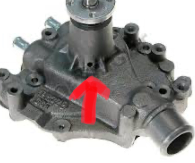

ich hab da mal eine Verständnisfrage:
Oben am Gehäuse der Wasserpumpe ist ein Loch durch das man die Welle
der Wasserpumpe sehen kann.
Warum, welchen Zweck hat das?
Vielen Dank für eure Idee.
Grüße aus Franken.
Bernd

Wenn da Wasser raus kommt, ist die Welllendichtung der Pumpe in Eimer.

Genau... eine sog. Verschleißanzeige. Danach (Wenn Wasser kommt) wird sich langsam das Lager verabschieden...

alles klar, hat mich nur interessiert für was das Loch sein soll,
war mir sehr suspekt, Dank für die Info.
