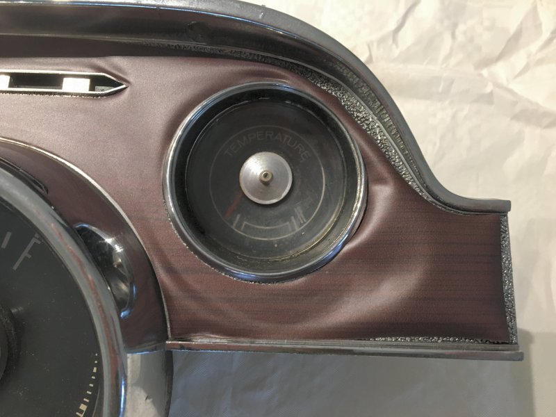

Hallo Leute,
an meinem Dashboard hat sich die Dekorfolie gelöst.
War wohl doch zu heiß im letzten Sommer :( .
Hat von Euch jemand schon mal die Folie wieder angeklebt?
Welchen Kleber habt, bzw. würdet Ihr verwenden?
Ich habe erst einmal an Alleskleber (z.B. Patex) gedacht.
Für Tipps bin ich dankbar, soll ja nicht im nächsten Sommer wieder abfallen :D .

ich habe mir für meinen Cougar mal ein Dashpad selbst gebaut und dafür direkt selbstklebende Folie genommen. Hält jetzt seit 2 Jahren ohne das sich was löst.
Ich glaube das ich die damals bei Ebay gekauft hatte, sowas in der Art:

Hier war wohl vor allem das Problem, dass Du auf den geriffelten, schwarzen Armaturenträger die Folie aufgeklebt hast, aber durch die Riffelung ist nicht genügend Klebe-Untergrundfläche vorhanden. Daher hat sich die Folie abgelöst. Du müsstest eigentlich erst eine glatte Oberfläche schaffen und dann die Folie aufkleben. Ich nehme für alle Klebearbeiten den extra starken Sprühkleber von Würth. Wenn möglich beidseitig aufsprühen, abdünsten lassen und dann kleben. Damit habe ich auch Vinyldächer angeklebt.

Hallo Chris,
das mit einer neuen Folie habe ich mir auch zuerst gedacht.
Dann müsste ich aber das ganze Armaturenbrett machen.
Ich überlege mir das aber noch, da zurzeit das Dekor am Armaturenbrett nicht ganz zum Dekor an den Türen passt.
Ich müsste dann halt alles neu machen :( .
Hallo Ralf Martin,
die Folie war schon drauf als ich das Pony gekauft habe, hat sich aber in diesem Sommer gelöst.
Da hat dann wohl jemand die Folie auf ein Standard Instrumentenblende geklebt :( .
Ich werde es mal mit dem extra starken Sprühkleber von Würth versuchen, wenn das nichts wird, kann ich immer noch neue Folien versuchen :P .
