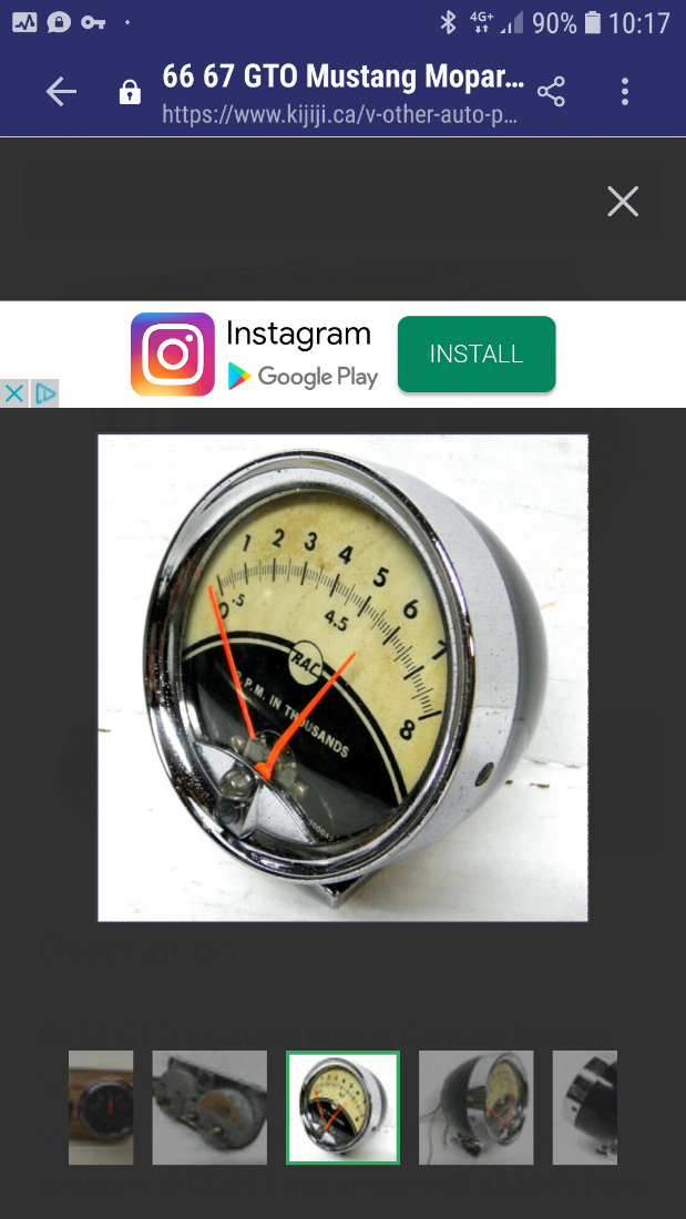

Hallo Ihr Lieben,
Ich beabsichtige diesen RAC DZM günstig zu kaufen. Hat aber ein Problem. Der dreht nur bis 2000. Verkäufer sagt lief an ner Kontaktzündung. Ich will da zunächst mal selbst schauen ob ich den Grund für das Problem finde.
Ich will den in den Cougar einbauen. Originale Kontaktzündung mit yellow top Spule.
Kennt sich jemand mit dem Teilchen aus?
Meine Frage:
. Funktioniert der grundsätzlich in meinem Cougar? . Der DZM von unserem Rallypac im Mustang läuft misst den Spulenstrom, geht mit der Ford Duraspark. Ist das bei dem genauso?
. Wo könnte ich den ggf. reparieren lassen?
