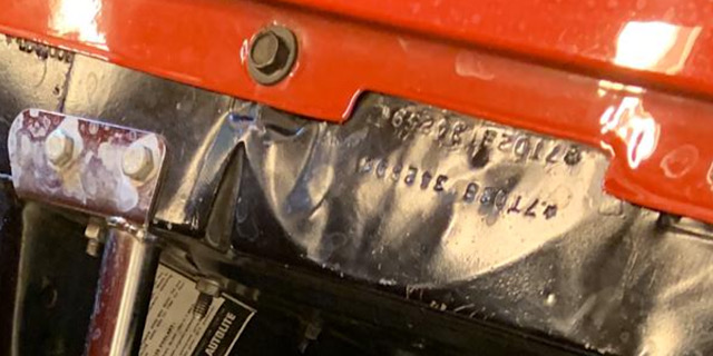

ich habe mir einige Bilder eines Fastback S-Code schicken lassen. Sieht alles ganz gut aus, soweit man natürlich nach Bildern urteilen kann.
Eine Besichtigung ist logischerweise unabdingbar.
Was mir garnicht gefällt ist diese Stelle hier
Was denkt ihr?

Auch wenn die 67er jetzt nicht zu meinen Spezialgebiet gehören, würde ich vermuten, dass entweder der Kotflügel mindestens um die Breite der Aussparung zu weit draußen sitzt, oder das Stehblech trotz Monte-Carlo-Bar zu weit innen.
Meines Wissens war die zweite VIN immer unter dem Kotflügel versteckt.
Gruß Frank

ich wusste nicht das 2 VIN‘s eingeschlagen sind.
Kommt mir komisch vor, weil das Schriftart auch unterschiedlich zu sein scheint.
Außerdem sieht es links unter der Schraube wo die Sicke im Innenkotflügel ist merkwürdig aus.

Die zweite Vin ist seltsam.
So schaut es bei meinen 68er aus, die VIN (die blanke Stelle) wird aber beim 68er duch den Kotflügel abgedeckt.
Vin 68er
Vin 68er

2 Vins sind original.
Es gab aber je nach Werk Varianten, wie die Positionierung war. Mal waren beide, mal nur eine sichtbar

Mein Auto hat auch 2 Vin´s links. Aber auch auf der rechten Seite ist eine eingeschlagen, die wird aber vom Kotflügel verdeckt.

Sieht vielleicht etwas merkwürdig aus, weil die Stelle blank geschliffen ist.

Auf jeden Fall verformt ist es. Vielleicht wurde es auch da mit Zinn gearbeitet oder sonstwas. Genau kann man es nach einer Untersuchung sagen.
Ich würde es mir genau noch von unten anschauen und auf der rechten Seite. Dazu noch die Tag's auf den Blechen ob die zum Datum passen. Martireport sowieso anfordern. Ich weiss jetzt nicht ganz genau wie das mit den eingeschlagenen Sternchen war, normalerweise sind nur (Umrisse) und diese sind ganz eingestanzt, bin mir aber nicht ganz sicher und evtl das Bild täuscht

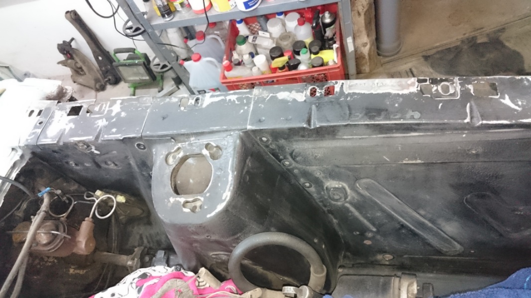

hier ein Bild von unten von der Stelle. Der Verkäufer sagt, dass es nicht geschweißt wurde, sondern nur blank gemacht.

mal zum Vergleich.....
