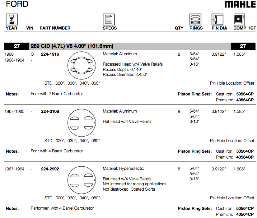

Mein Motor wird aufs 1. Übermaß aufgebohrt (1965 289 2V). Nun muss ich mir leider neue Kolben besorgen.
Aktuell tendiere ich stark zu den Mahle Kolben:
https://www.mahle-aftermarket.com/media ... -20-09.pdf
In dem Zug hab ich mir im Katalog mal zwei herausgesucht:
https://www.summitracing.com/parts/mah- ... /make/ford
Die 224-1916 schauen von der Oberfläche aus wie die originalen.
Welchen Unterschied machen die Oberflächen vom 224-1916 und 224-2108 aus oder ist es vollkommen egal, welche ich von den beiden nehme?

Der Unterschied ist der der hier nicht Dokumentiert ist.
Das Volumen der VentilTaschen/bzw. Mulde im Kolben.
Das bestimmt deine Verdichtung.
Wenn du an eine vernünftige Verdichtung (Richtung 9,5) willst brauchst du noch das Volumen deiner Köpfe, Kolbenrückstand, Dicke der Kopfdichtung.
Dann kannst du entscheiden welche Kolben Sinn machen.

genau, das Volumen am Kopf des Kolben ist bei den beiden etwas anders.
Somit wäre der 1. für den 2V und der 2. für den 4V geeignet, oder?
Zylinderköpfe nutze ich die Originalen, von der Dicke der Kopfdichtung weiß ich allerdings kein Maß.
Was ich allerdings mit dem Motor vorhabe, wäre folgendes:
- Edelbrock Performer Ansaugbrücke
- Edelbrock 500cfm E-Choke Vergaser
Sollte ich dann lieber auf den 2. Kolben, quasi den 4V gehen?
Macht es Sinn, auch neue Pleuel zu verwenden?

Dann nimm die 4V Kolben, Rest kann so bleiben.

Wie die Kollegen schon geschrieben haben, ist der Unterschied die Kompression.
Der 2V Motor unterscheidet sich wie oft behauptet vom 4V nicht nur durch den Vergaser.
Evtl wären auch die 224-2992 Kolben eine Option. Da ist die Kolbenhöhe nochmal etwas höher = Mehr Kompression als beim 4V.
Das ganze ist aber nicht trivial und muss berechnet werden. Ziel ist heute oft "Zero Deck". Bedeutet die Kolbenoberfläche schließt im OT plan mit der Blockoberkante ab, als Verbrennungsraum bleibt nur Dichtung + Kopfhohlraum. Ob das bei dem Motor Sinn macht kann nur ein Motorenbauen mit Erfahrung sagen.
Es gibt viele Kolben mit unterschiedlichen "Compression heights" = Kolbenhöhe. Wenn du die Daten deines Motors kennst, kannst du hier die Kompression für verschiedene Kolben durchspielen. Mehr ist besser... bis zu einem gewissen Punkt...

Da wir kein Normalbenzin mehr haben (auf das war der 2V Motor ausgelegt) würde ich dringend einen Flat Top Kolben empfehlen!
Das erste Übermaß ist 0.020"! Das bezieht sich IMMER auf den Durchmesser von dem Zylinder.
Stelle sicher, dass der Motorenbauer auf 4.020" bohrt.
Gebe ihm keine Kolben mit, sonst sucht er sich das Laufspiel aus irgend einer veralteten Tabelle für europäische Motoren raus !
Die Kolben werden in dem entsprechenden Maß gefertigt, dass das richtige Laufspiel gegeben ist.
Da bei einer Motorüberholung:
- GRUNDSÄTZLICH auch die Decks geplant werden
- oft Pleuel gerichtet werden
- manchmal die Grundbohrung gerichtet wird
--> haben Übermaßkolben entsprechend reduzierte "Compression Distances".
Zwischen Kolben und Zylinderkopf ist die Quetsch Kante - sie ist KRITISCH für einen guten Motorlauf.
Sollmaß 0.038" -0.040" !!
Da die meisten Dichtungen 0.039" dick sind ergibt ein Kolben, der bündig mit dem Deck abschließt die optimale Kombination !
Wie oben erwähnt, die optimale Dimensionierung der Quetschkante macht den Unterschied zwischen einem so "lala" und richtig gut gehendem Motor...

Die 2992, wegen der zusätzlichen Compression Distance.

einfach Summit, oder Jegs oder Competition Products anschreiben und sagen was du willst. Die können das bestellen.
Ja, Mahle liefert die Kolben auch in .020"
