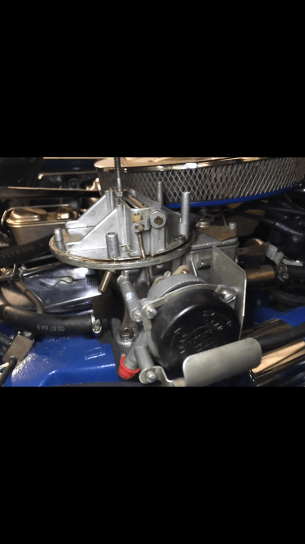

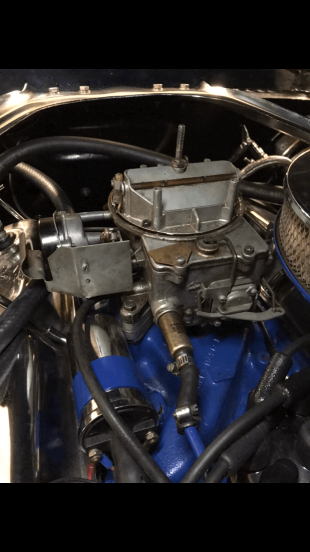

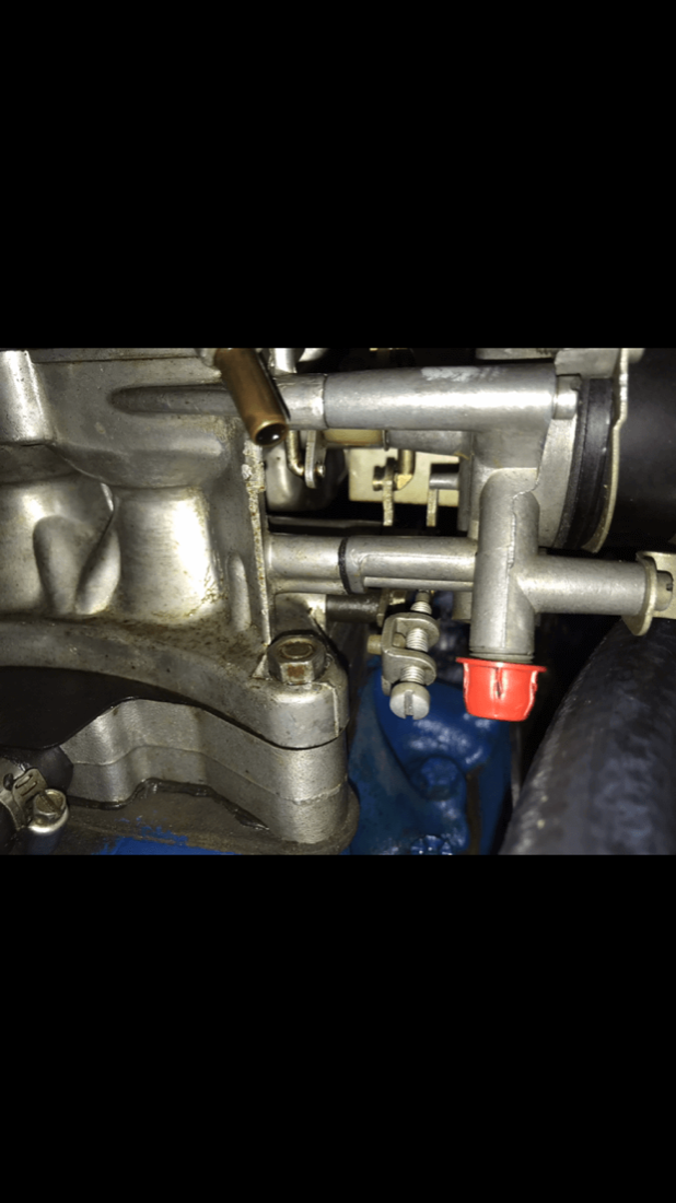

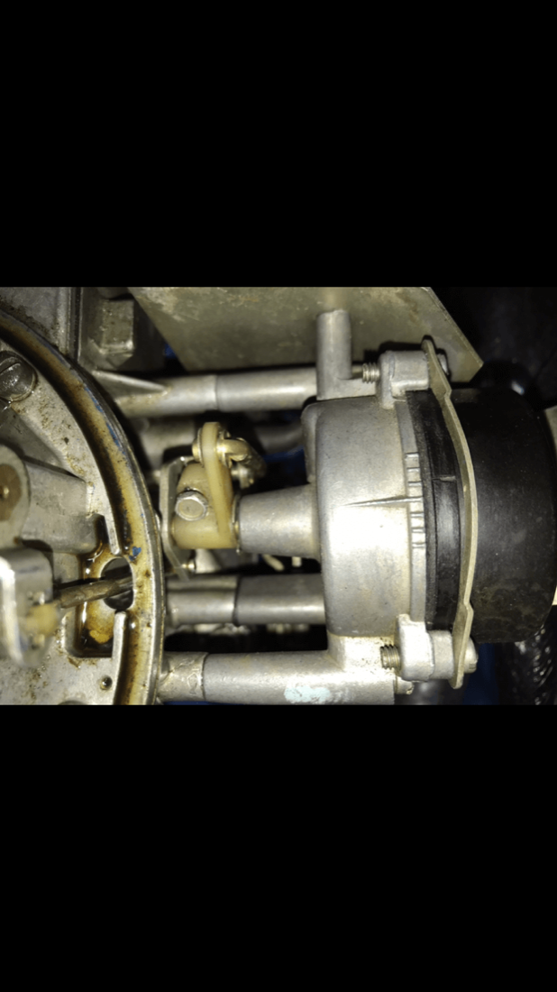

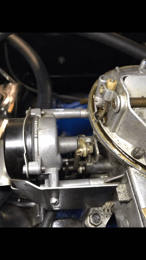

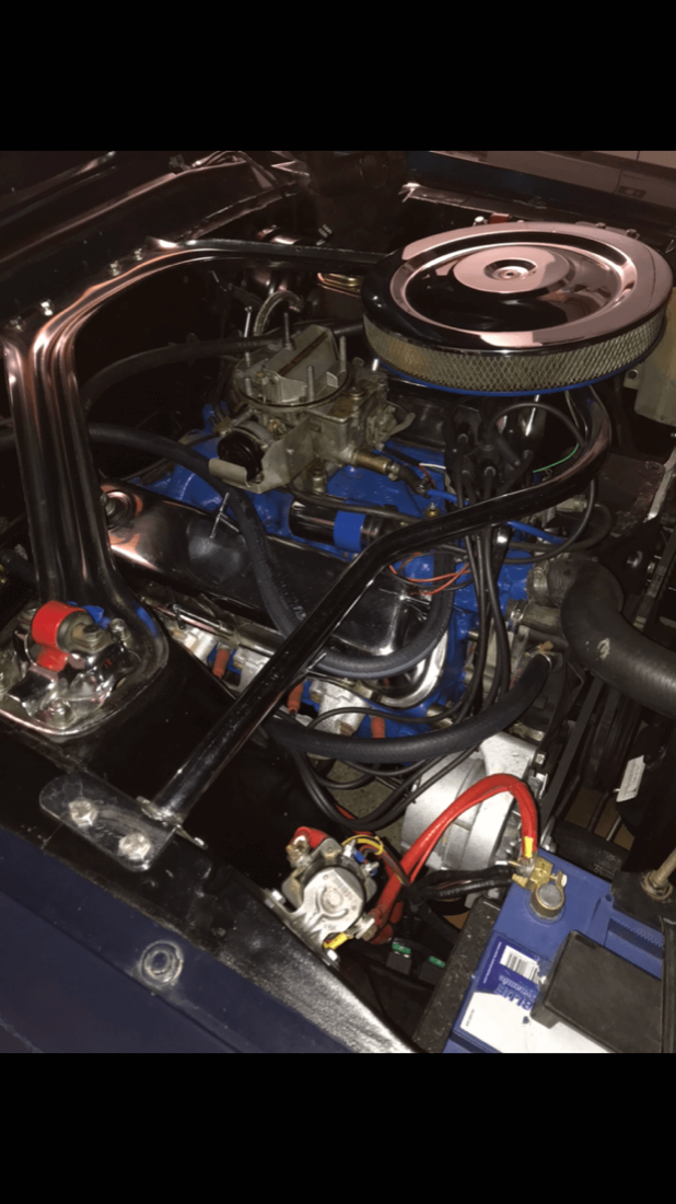

Im Anhang sende ich Bilder des Vergasers mit, vll seht ihr irgendwelche Fehler, Defekte am Choke-Gestänge. Vll. habt ihr noch andere Ideen? Ich hab mich die vergangenen Tage schon durchs Manual gewälzt, aber zum Teil ist das ganz schönes Fachchinesisch. :D

Fehler Nummer eins dein Choke ist nicht abgeschlossen. So kann er nicht richtig funktionieren.

wenn der choke ganz raus ist, d.h. die Einstellschraube von der letzte Nocke der Scheibe auf der drosselklappenwelle runter ist, dann muss das Gestänge tatsächlich ganz frei sein. Ich vermute mal, dass bisher immer die Schraube noch auf der letzten Nocke festhing und somit die Drosselklappe immer etwas offen war und somit schon im Leerlauf mehr Gas vorhanden war und das Auto ruhig lief. Wenn nun die Einstellschraube von der letzten Nocke runtergeht, dann geht die Drosselklappe ganz zu und durch die dann zu gering eingestellte Leerlaufschraube fängt der Motor an zu stottern. Du wirst nicht umhin kommen, den Vergaser und hier den choke einzustellen und dann auch die Leerlaufdrehzahl. Am besten dann auch Zündung mit prüfen / abblitzen und ggfs. nachstellen. Das wären meine 2 cents so aus der Ferne.
Und stimmt - die Leitung von der Dose runter zum Krümmer fehlt, da gibt es dann gar keine Vorwärmung und der choke kann nicht klappen.

Hi Marc, soweit ist schon alles gesagt.... der Vergaser bzw. Choke muss angeschlossen werden.
Du hast einen Autolite 2100 Vergaser. Da gibt es im Netz unzählige Bilder/ Bücher/ Videos.
Aber zuerst mal das Rohr zum Krümmer anschließen oder auf e choke umbauen. Damit funktioniert dann auch die Dose mit der Bimetallfeder ordnungsgemäß.

Und der Vergaser zieht durch den offenen zweiten Anschluss Falschluft. Sollte natürlich Marco ohne o heißen blöde Autokorrektur.

Der jetzt aktuell noch offene Anschluss der Frischluftleitung ist nicht so schlimm, ausser dass etwas ungefilterte Luft gezogen wird. Normal wärs andersrum. Wo geht eigentlich der Schlauch vom PCV-Ventil hin bzw. was ist wie am Spacer angeschlossen ?

Das heißt der Anschluss am Auto-Choke - mit der aktuell noch roten Kappe drauf - muss am Krümmer angeschlossen, damit heiße Luft in den Auto-Choke kommt und die Bimetallfeder "spannt", um so bei warmem Motor die Drosselklappe zu öffnen...richtig?? :)
Wo genau wir der Schlauch am Krümmer angeschlossen? Habe nach Bildern geschaut, aber nur den Anschluss mit Schlauch am Auto-Choke gefunden...nicht die andere Seite. :roll:

Hallo Marc,
wenn ich mir Deine Bilder aus dem ersten Beitrag so ansehe dann sieht es so aus, als wäre die Kürbelgehäuseentlüftung (=PCV) bei Dir falsch angeschlossen. Bitte prüfe das mal, ich kann mich auch irren.
Ist-Zustand bei Dir, anhand der Bilder:
Im Ventildeckel auf der Beifahrerseite steckt Dein PCV-Ventil. Der Schlauch von diesem führt anscheinend zum Luftfilter.
Im Ventildeckel auf der Fahrerseite sollte Dein Öldeckel stecken. Der Schlauch von diesem führt anscheinend zum Anschluß am Vergaserfuß.
Wenn das so ist, dann kann die Kurbelgehäuseentlüftung nicht richtig funktionieren.
Soll-Zustand:
PCV Ventil auf der Beifahrerseite -> Schlauch zum Anschluß am Vergaserfuß.
Öldeckel auf der Fahrerseite -> Schlauch zum Luftfilter.
