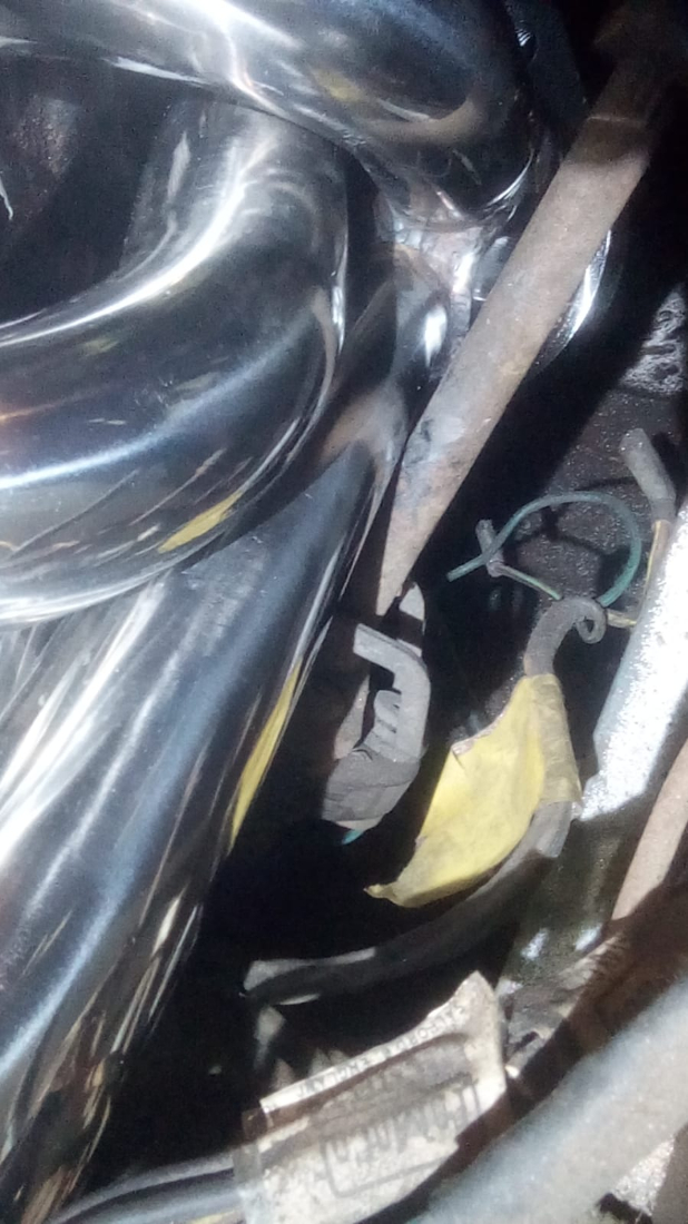

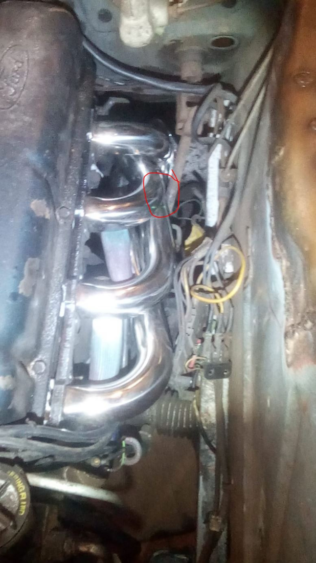

Übrigens: Die Krümmer sind da.
Der auf der Fahrerseite scheuert wie befürchtet an der Lenkstange. Ich bin am überlegen, den ganzen Motor 2 cm richtung Beifahrerseite zu versetzen.
Die Motorlager kann ich leichter veränder als die Krümmer...

Bei mir war es damals so, dass die originalen Gusskrümmer am besten gepasst haben - was immer noch recht eng war.
War aber anders als bei dir wie gesagt ein 3er Capri mit SBC 327.
