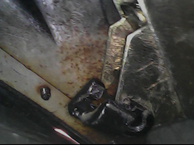

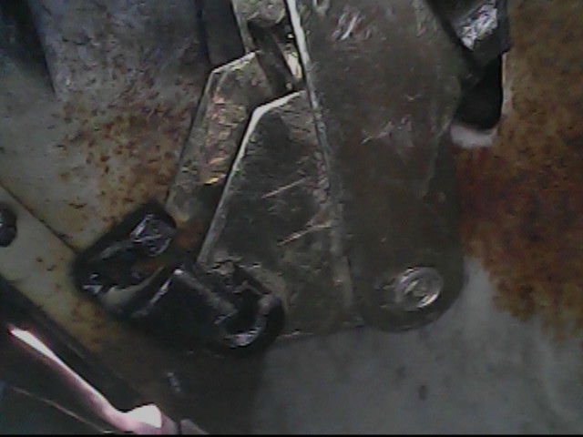

Habe jetzt mal die Türverkleidung abgenommen und mit dem Endoskop mal den Innenraum der Tür mit dem Mechanismus inspiziert.

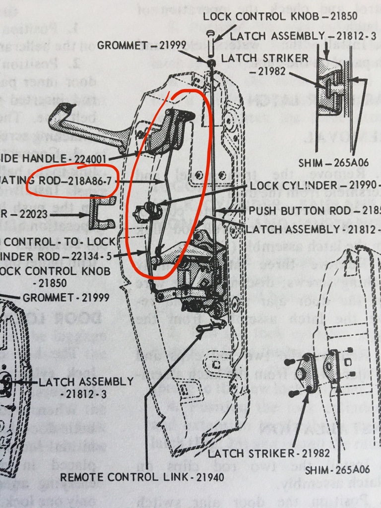

Dabei ist mir aufgefallen, dass anscheinend am äußeren Entriegelungsknopf ein Kunststoffclip o.ä. gebrochen ist, der lt. Shop Manual eine Betätigungsstange bedient.
Diese Betätigungsstange habe ich zwar ausfindig machen können (ist das die mit dem "Gewinde"?), diese scheint aber schräg in der Tür zu hängen und ist weder locker noch läßt sie sich irgendwie bewegen... :(
Ist das diese Stange lt. Shop Manual?
HIer mal ein paar Fotos vom Endoskop, die Qualität ist zwar nicht berauschend, aber ich denke man kann etwas erkennen:
Wer hat dieses Phänomen schon einmal gehabt, bzw. weiß Rat?

Hab mir grad mal die Bilder angesehen. Jetzt ohne Sonne hab ich gesehen das dein Clip noch ganz ist.
Warscheinlich nur ausgeleiert.
Also mit einem kleinen Kabelbinder als Schlaufe über die Stange, wieder einfädeln,(auf Richtige Länge achten). Clip drehen das er über die Stange greift. Kabelbinder als Sicherung darüber und fertig.

Nein, ich hab gerade die spröden Reste des Clips unten in der Tür gefunden...
