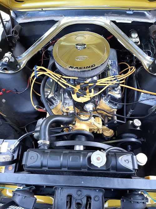

Das schaue ich mir an wenn ich morgen Zeit habe...hier mal ein Bildchen vom Motorraum.

...ist übrigens Petronix!

Knalpot
Beiträge: 906
BMW 435d xDrive Grand Coupe
Re: Seltsames Problem beim Anlassen...
Beitrag von Knalpot »
Da scheint der Fehler zu sein.
Das Rote Kabel der Petronix mit Relais an Batterie +.
Darauf achten das das Relais über die Zündung angesteuert wird. Nach dem Umbau, Zündung nie ohne Motorlauf zu lang an lassen, mag so manche Petronix nicht.
Das Kabel zu Zündspule unbedingt so angeschlossen lassen wie es ist. Die meisten Zündspulen mögen keine 12 V oder mehr.
Gruss Marc
P.S. sauberer Motorraum, die Farben sind zwar ungewöhnlich sieht aber ordentlich aus.
