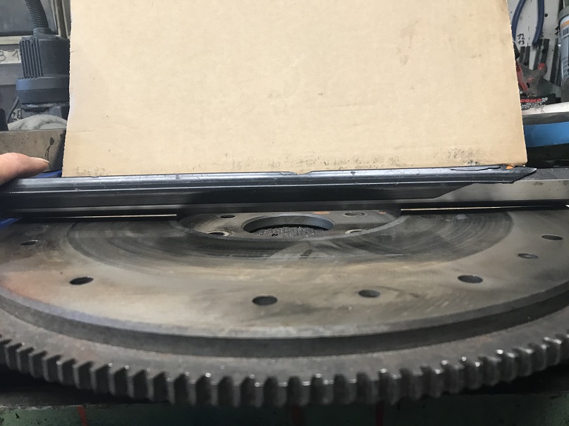

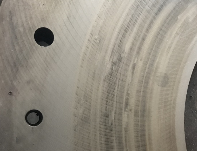

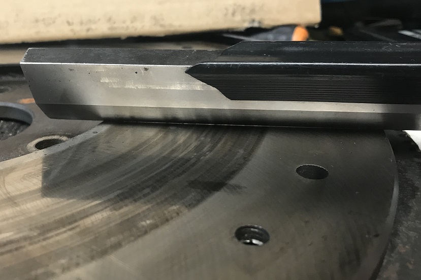

die Schwungscheibe darf nicht einfach geplant werden. Diese weist eine Konik von ca. 0,25 mm nach innen auf. Genau wie die Andrückplatte. Diese Konik ist nur mit einem ausreichend langenm Haarlineal zu sehen welches über den kompletten Durchmesser reicht. Wenn man die Fläche prüft ist diese natürlich eben.
Über diese Konik wird die Reibscheibe in ihrer Zentrierung unterstützt. Ist die Schwungscheibe komplett eben, neigt die Reibscheibe zum Flattern.
Habe schon zig Anpressplatten und Schwungscheiben geprüft. Alle weisen diese Konik auf. Habe vor Jahren leider meine Schwungscheibe auch überschliffen und hatte danach das gleiche Problem. Hatte mich damals noch gewundert wieso diese konisch war und dachte an Verzug. Nachdem ich wieder die Konik eingebracht habe, läuft sie bis heute einwandfrei und ich misshandle meine Fahrzeuge regelmäßig
. Habe nun schon mehrere Schwungscheiben verbaut und alle laufen ohne Probleme. Das Thema hatten wir ja aber auch schon mal hier diskutiert.
Bin noch schnell runter in die Werkstatt.
Habe gerade eine Reproschwungscheibe von einem 390er mit wenig Laufleistung da. Die Schleifspuren sind sogar noch an der Reibfläche zu sehen.
Die Konik beträgt in diesem Fall ca. 0,35 mm über die ganze Fläche. Dies macht ca. 0,175mm über denn Durchmesser der Reibfläche.
Schöne Grüße Oliver
