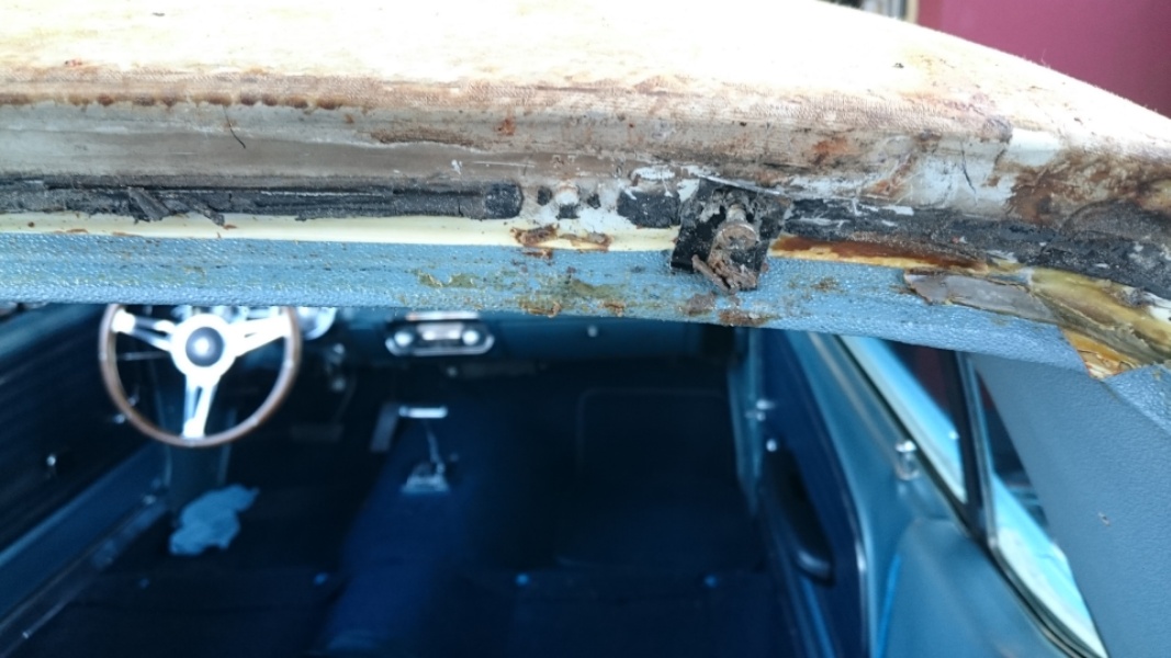

Hallo zusammen ich suche die Repair Studs insgesamt 15 Stück. Hat jemand welche daheim die er mir verkaufen könnte, oder ne Quelle hier in Deutschland? Hab sie drüben gefunden aber mit Versand sind wir bei 70 Dollar...
Wahrscheinlich haben die auch ne andere Deutsche Bezeichnung und man kriegt sie hier?

Bei meinen Arbeiten am Auto, waren hinten 2 der Klammern mit normalen Knippexschrauben befestigt und das war absolut original so, ob da im Werk die Bolzen fehlten und so Repariert wurde?
Sind ja elegant die Bolzen von MAC, aber die Klammern müssen ja nur fixiert werden, die Leiste ruht in den Klammern.
Doof ist halt, das jedesmal ein Loch in die Dachhaut kommt und sorgfältig wieder Abgedichtet werden muß.
Das andere, kann dir kein Karosseriebauer die Bolzen neu setzen, ist kein so seltenes Teil, bei VW und Audi wurden die oft verwendet, zb 70-80er Jahre Polo und Audi 100 Scheibenrahmen.

Hi Harald, das setzen ist nicht das Problem für mich, das bekommen schon eher. Aber ich kann mal in den Betrieben nachfragen, danke für den Tip.
Aber die sollten doch auf jeden im Internet hier in Deutschland zu besorgen sein... Wie ist denn die genaue Bezeichnung der Dinger??

Ich kenne die als Peco Bolzen.
http://www.schweissbolzen.de/kopfbolzen.htm
Vielleicht wirst du fündig, hier auch mit anderen Begriffen.

Danke Harald, ich hab noch Einschweißbolzen für die Dellen Entfernung vielleicht kann ich daraus auch etwas basteln. Da schau ich morgen mal, vielen Dank

Hi, ist ja echt interessant,Braunschweiger hat geschrieben:Bei meinen Arbeiten am Auto, waren hinten 2 der Klammern mit normalen Knippexschrauben befestigt und das war absolut original so, ob da im Werk die Bolzen fehlten und so Repariert wurde?
ich hab übern Winter die Heckscheibe vom GT rausgenommen um die alte Dichtung
zu ersetzen, Scheibe ist jetzt auch wieder drin. Alles gut soweit.
Die Scheibe liegt ja in dem auch auf dem Bild zu sehenden großen Falz der
komplett um den Rahmen geht, die Chrom Abdeckung in den Klammern.
Wie montiert ihr die Chromleiste?
Wird die ohne Dichtmasse eingesetzt, hm, dann steht besonders unten im Rahmen Wasser
zwischen Scheibengummi, Chromrahmen und Karosserie oder füllt ihr zwischen Karosserie und
Chromleiste ordentlich mit Dichtmittel auf um zu verhindern das dort Wasser steht?
Bin mir da jetzt echt unsicher....
