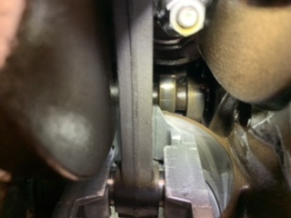

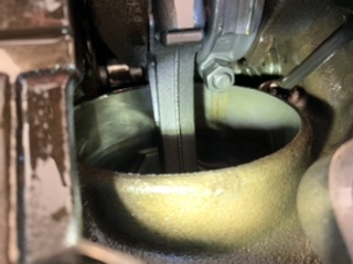

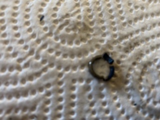

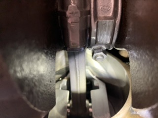

Hallo zusammen.
So, Wanne ist runter. Erstmal viel ein Metallring auf. Ich glaube, er gehört wohl zur Ventilfeder. Da der Ring (jetzt in drei Teile) von innen blau mit lackiert wurde, wird er wohl schon etwas länger im Motor sein.
Was genau kann ich jetzt noch checken bzgl des Zustandes des Motors?
Greetz
Ölwanne runter, Metallring gefunden

hallo Matze, Lager und Kette

Moin,
Kette ist frisch (double roller). Ist wohl
alles 2007 mal neu gekommen (07 steht unten aus den Kolben).
Hohnspuren noch auf allen Zylindern zu sehen.
Nocke etwas „pitting“...
Lager checke ich wie am besten?
THX
THX
