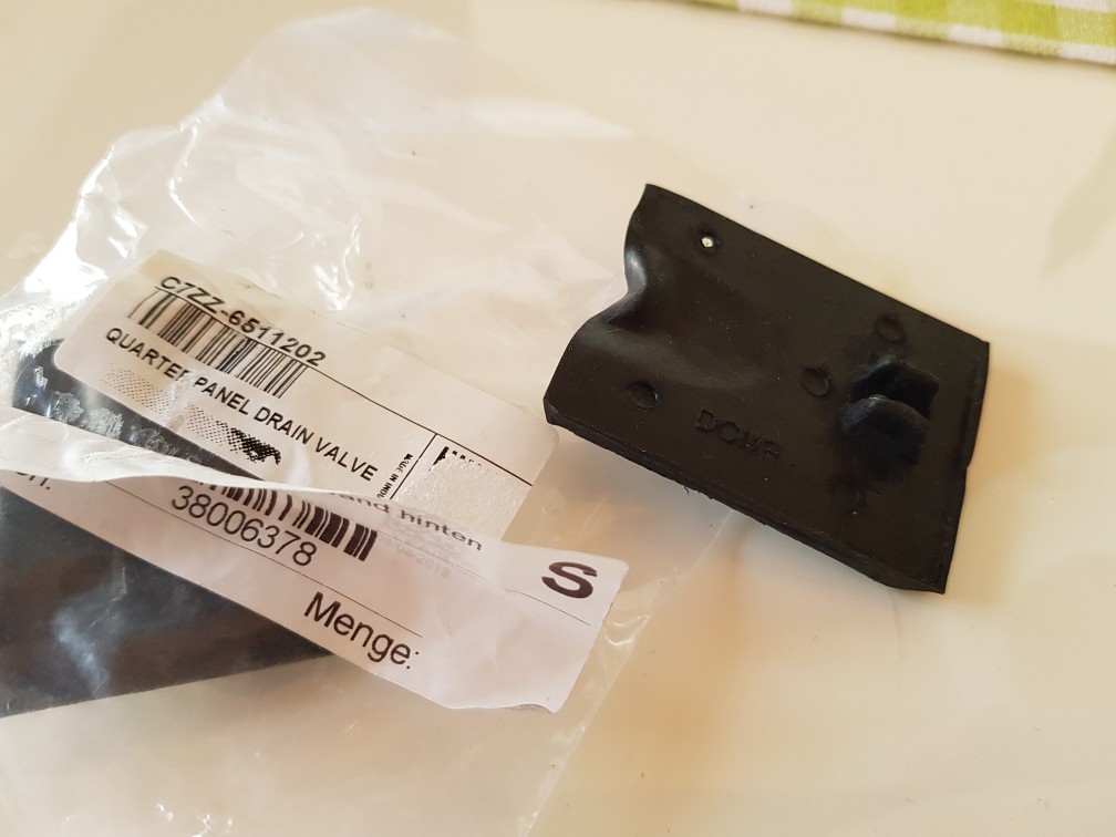

wollte heute mal die Ablaufstopfen an den kofferaumtaschen anbringen.....leider ohne Erfolg.
Im Blech ist ein rundes und quadratisches Loch vorhanden. Der Stopfen lässt sich auch nicht mit Gewalt im Blech von außen anbringen. Muss der etwa angeklebt werden ?

meinst du diese hier?
https://www.rsb-parts.de/modell-1967/di ... -73?c=4673

ja es sind die Stopfen aus dem Link von Lukas. Hab die aber bei
Velocity bestellt und sind nicht von SD. Ob die Bleche orginal sind kann ich nicht beurteilen.

Ich hatte weil mir einer fehlte irgendwo Mal einen billig bekommen, war von SD.
Ist auch mittlerweile verbaut, kann mich aber nicht erinnern, dass ich solche Probleme hatte..

Es gibt welche die nicht von SD sind (Made in India stand drauf), die hatte ich auch, die sind für die Mülltonne. Hält absolut nicht.

So sieht das bei mir aus....hab mir seidher anders geholfen.

Steffen76 hat geschrieben:So sieht das bei mir aus....hab mir seidher anders geholfen.
Die Dichtung gehört oben mit dem Clip in das quadratische Loch eingeclipst.
Danach sollte die Dichtung gut anliegen.
Würde vorher aber mal etwas entrosten und das Blech neu versiegeln.

Genau. Ich würde dies auch erstmal entrosten! Ich hatte glaube dann auch etwas WD40 drangemacht, das es einfacher reingeht. Der Clip in das viereckige Loch und fertig.
