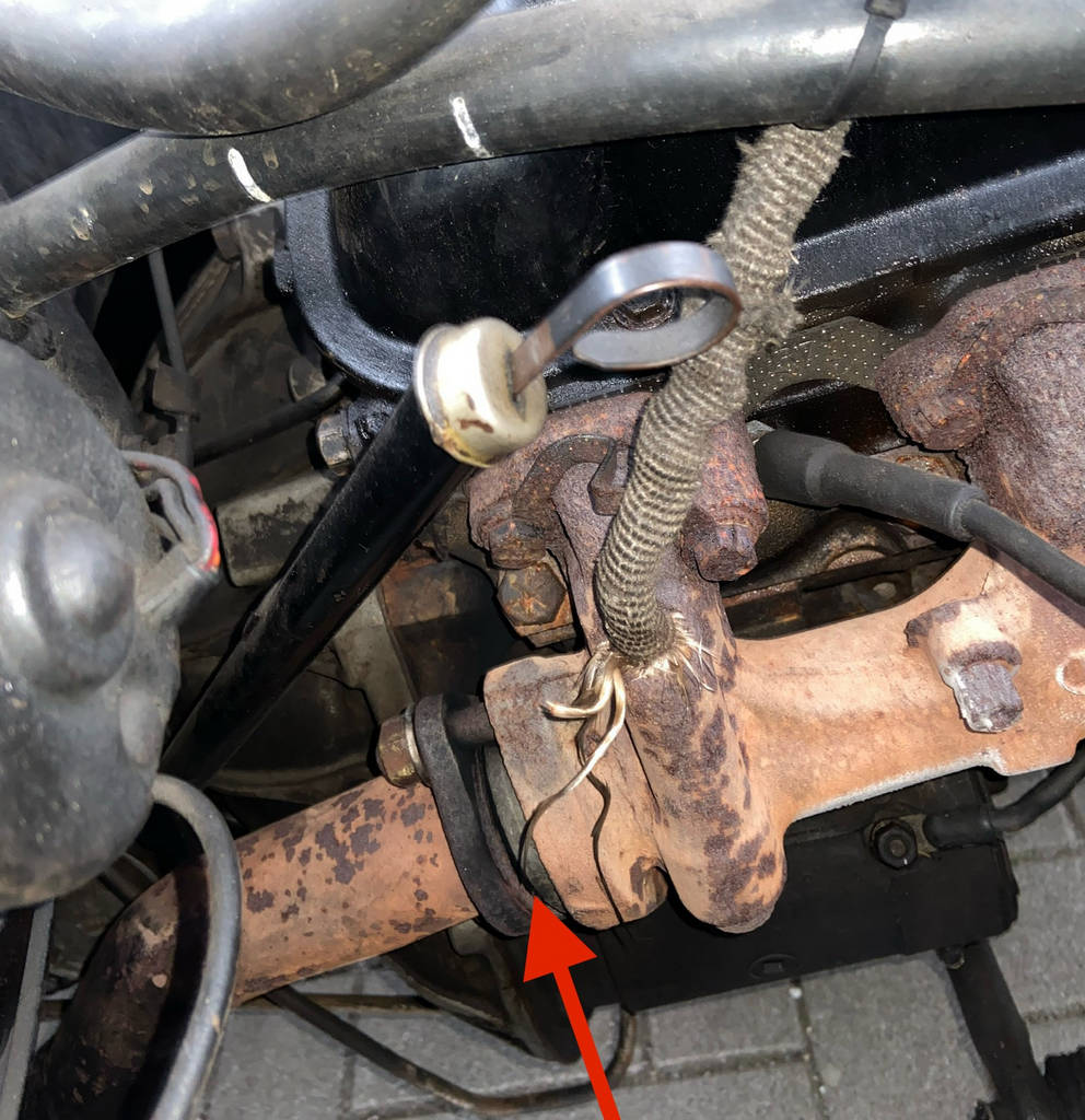

Deutlich beim Gasgeben, aber auch im Leerlauf, macht der 289er beim genauen Hinhören ein leicht zischendes Geräusch, was ich an sich nicht soooo schlimm fand (er läuft einwandfrei, ist halt nur das Geräusch), mich aber mittlerweile doch etwas stört. Ich vermute es ist die Verbindung zwischen Krümmer und Hosenrohr auf der rechten Seite:
https://www.velocity-group.de/abgasanla ... -4-aussen/
https://www.velocity-group.de/abgasanla ... -2-aussen/
Oder kann man da auch gut mit Auspuff-Dichtmasse arbeiten? Gibt es sonst etwas zu beachten?
Welche Dichtung muss da üblicherweise rein, habe bei Velocity zwei unterschiedliche gefunden, 2 3/4" und 2 1/2" Außendurchmesser?https://www.velocity-group.de/abgasanla ... -4-aussen/
Gruß Guido

Bei originaler Anlage die 2 1/2" . Ein paar Tage vor der Montage die kalte Krümmermutter mit Rostlöser einsprühen..

Also für mich sieht das aus als wäre der Donut schon drin!
Entweder nur nicht ganz festgezogen oder es geht nicht weiter festzuziehen weil die Anlage unterhalb verspannt ist oder unflexibel aufgehängt ist.
Schraub mal auf und schau ob der Donut drin ist.
Lg Achim
Lg Achim

Das sieht für mich auch so aus als ob die Dichtung drin wäre aber die Schrauben einfach nicht angezogen sind.
Evtl. Stimmt da was mit dem Rohr nicht, als ob es nicht über die Dichtung passt.
Max
Max

Es sieht irgendwie aus, als ob da einfach Luft zwischen Donut und dem Flansch vom Hosenrohr ist. Vielleicht ging es nicht weiter anzuziehen, weil das Gewinde an der Stelle zu Ende ist. Habe jetzt erst mal über Nacht W40 draufgetan und versuche es dann mit Nachziehen, bevor ich einen neuen Donut besorge. Ggf. müsste ich es sonst mit einem dickeren Donut versuchen.

Es kann auch sein, dass er nicht ordentlich montiert ist, bzw. bei der Montage verrutscht ist....

Um Spannungen am Krümmer zu vermeiden, kann es sinnvoll sein, vor Montage alle hinteren Rohre zu demontieren und dann erneut von vorn nach hinten wieder zusammenfügen. Hab's auch gerade hinter mir.

einfach mal versuchen fest zu ziehen, eigentlich wird der flammring ja auf das Hosenrohr geschoben, d.h. dein "schwarzes loch" wo der rote pfeil hinzeigt geht nicht mittig in den Auspuffstrang rein. Stimme dir aber zu, dass es da dann raus ziehen kann, insbesondere wenn die Anlage noch kalt ist.
