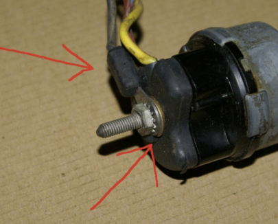

auf der rückseite vom zündschloss ist eine 3/8 zoll schraube wo du mit einen kabel draufgeben kannst.
lg
abudi
lg
abudi

Re: Wo am besten Ignition switched 12V abgreifen?
Hallo Abudi,
dank dir!
Mutig von Ford, da so einfach 12V drauf zu legen.
Um so einfacher für mich.
dank dir!
