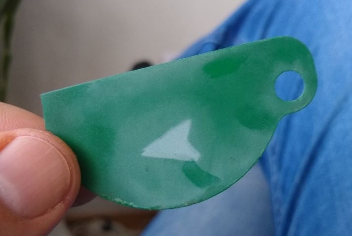

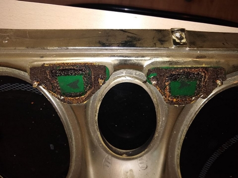

Ich bin gerade dabei die Front Panele meines 1972er Mustang Grande auf zu arbeiten. Die Blinkeranzeigen waren bereits relativ dunkel und nach dem Ausbau ist mir auch klarer geworden woran das liegen mag.

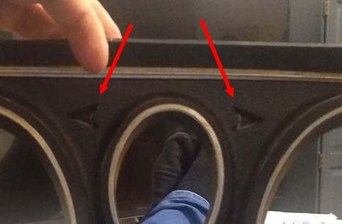

Zum einen war von den Schaum Pads welche Lichtleckagen verhindern sollen praktisch nichts mehr übrig außer einem extrem eckelhaften Schmier, zum anderen und entscheidender ist aber, das die Cockpit Seite der Farbfilter Blättchen nach 50 Jahren Sonne offensichtlich deutlich gelitten hat und nach dem säubern klar erkennbar die Umrisse des Pfeil Fensters im Panel in diese eingewittert sind. Dadurch streut das Licht natürlich stark was im Endeffekt die Funktion der Blättchen reduziert.
Hier die Bilder:
Vieleicht weiss einer von Euch eine Lösung. Ich denke entweder werde ich versuchen von den Filtern mit Plastik Politur soviel abzutragen, dass die verwitterte Schicht weg ist, oder aber ich versuch neue zu bekommen oder zu schneiden.

ich wollte dann noch Kurz die Lösung des Problems bekannt geben.
Die original Filter sind in Deutschland nicht zu bekommen. Gelöst wurde das ganze mit Hilfe eines Leitz Schnellhefters in grün. Einfach dort ausgeschnitten (siehe Anhang)

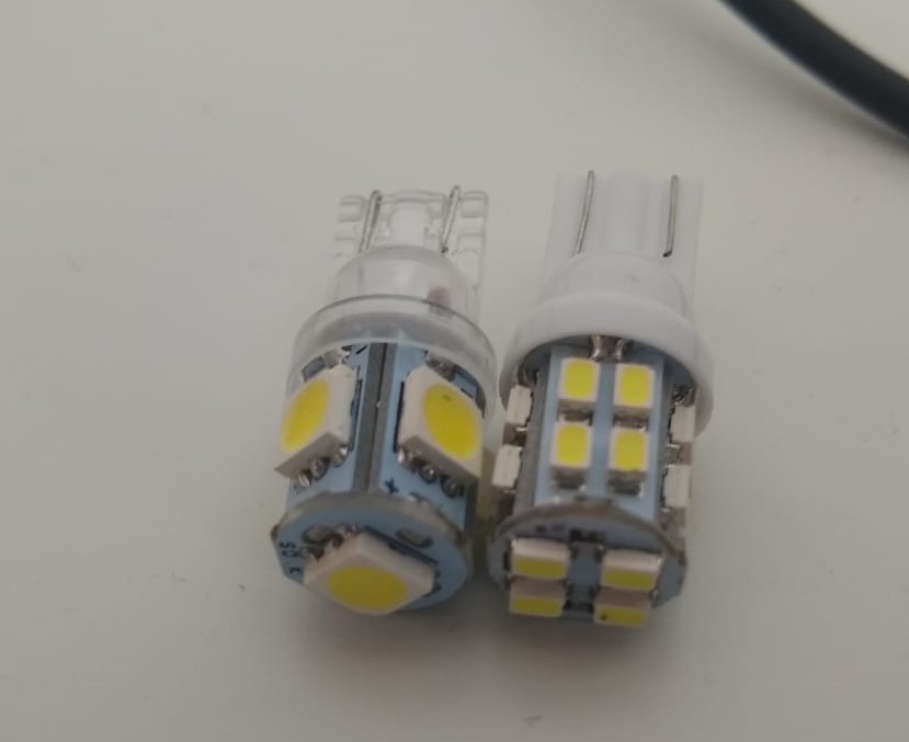

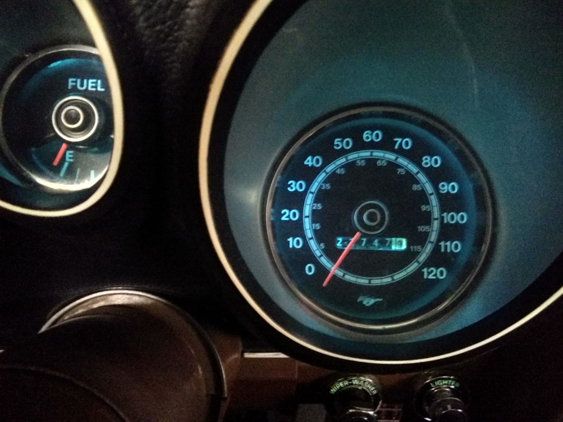

Die Hintergrund Beleuchtung des gesamten Instrumentenpanels wurde bei der Gelegenheit auf SMD LEDs umgerüstet. Die gibt es mit passendem Sockel auf Amazon oder Reichelt (ebenfalls im Anhang).
Mittels Plast PT Kunststoff Färber wurde das ganze Front Panel wieder von seinen verwitterten Stellen befreit und aufbereitet. Hierzu die Chromteile mit Isolierband abkleben, das ging sehr gut. Den Plast PT Fäber kann ich wärmstens empfehlen, der nimmt die Eigenschaften der Oberfläche an. Mattschwarz bleibt Mattschwarz, glänzend bleibt glänzend. Tolles Zeug!.
Das Resultat war alles in allem sehr überzeugend. Speziell die LED Beleuchtung der Instrumente ist dem Orginal mit den Glühbirnen um welten überlegen. (kommt auf dem Bild nicht ganz so gut rüber wie es ist, aber ich kann versichern das lohnt sich!).
