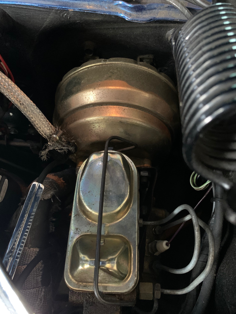

Hallo Zusammen,
Ich brauche mal kurz Eure Hilfe.
Vor kurzem ist mein Gaspedal „hängen“ geblieben und ich musste eine Vollbremsung machen. Der Motor hat natürlich weiter Gas gegeben während ich auf der Bremse stand. Zum Glück ist nichts passiert und der Fehler mit dem Gaspedal wurde behoben und kann nicht mehr auftreten.
Mir fiel dann nach und nach auf, dass die Bremse nicht mehr so gut wie vorher funktioniert. Letzte Woche wurde dann das Bremspedal hart und der linke Bremssattel vom Vorderrad blockierte. Ich hab dann festgestellt, dass das Rückschlagventil vom Bremskraftverstärker gebrochen war.
Also ausgetauscht, aber nach ca. 20 Minuten Autofahrt ist der Bremssattel wieder fest.
Er löst sich mit der Zeit wieder, also war meine Vermutung, der Bremssattel ist krumm, also zwei Neue mit Belägen besorgt und getauscht.
Leider besteht das Problem immer noch....wenn ich allerdings das Rückschlagventil vom BKV löse, ist die Bremse wieder frei und ich kann weiterfahren.
Was meint ihr? Hat der BKV einen Knacks weg?
Ich hab auch schon bei ausgeschaltetem Motor das Bremspedal betätigt, bis es hart wurde und anschließend den Motor gestartet. Es wird dann weicher...also sollte der BKV eigentlich doch in Ordnung sein, oder?
Ich bin echt ratlos und würde mich über Tipps von euch freuen.
PS: Ich hab einen 67er mit vorne Scheibenbremse und hinten Trommelbremse.
Lg Rolf

- 073828CB-2AFA-4018-A5F9-2BA1FB500051.jpeg (814.07 KiB) 1573 mal betrachtet

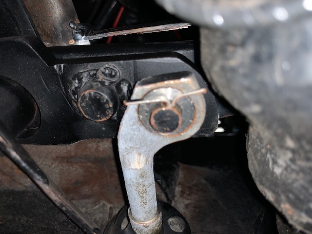

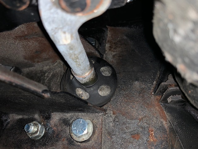

Re: Bremse blockiert; BKV defekt?
Hi Michael,
ich hab mal meinen Luxuskörper in den Fußraum gewuchtet und versucht ein Foto zu machen
Ich hoffe man kann es gut erkennen.
Ich bin heute nochmal eine Runde gefahren bis die Bremse wieder fest wurde. Anschließend hab ich den HBZ vom BKV gelöst und ein wenig zurückgezogen. Siege da, die Bremse war frei.
Kann es an dem Stift der vom BKV in den HBZ geht liegen?
Wenn ja, wie stellt man den ein?
Lg
Rolf
Lg
Rolf

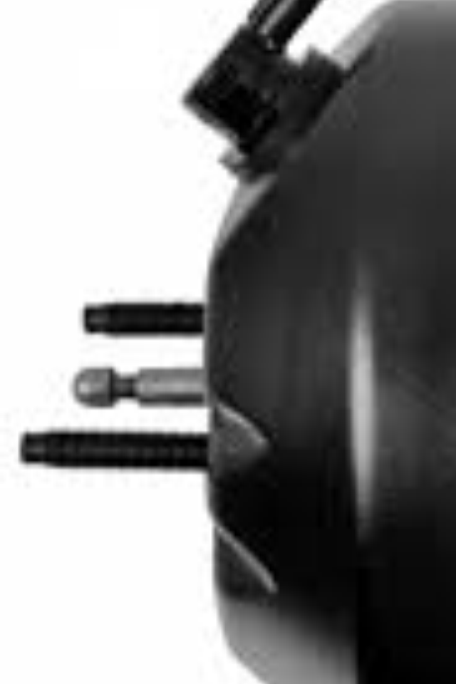

Wenn Du Glück hast, ist die Spitze des Pushrods in den HBZ schraubbar.
Gäbe sonst noch die Möglichkeit, die Verschraubung zwischen BKV und HBZ zu shimen.
Hi Rolf,
die Bilder bestätigen meine initiale Vermutung.
Das Auto wurde von Standard (Trommel) auf Servobremse (wahrscheinlich Scheiben) umgebaut und das wurde nicht richtig gemacht.
Ich erkenne einen Adapter und Schweißarbeiten am Bremspedal - das ist Murks, es gehört dort das richtige Bremspedal montiert.
Nichtsdestotrotz, versuche mal Folgendes:
Wenn die Bremse wieder "zumacht" versuche das Bremspedal weiter hochzuziehen, ob sich dann die Blockage löst.
Sinn davon ist es festzustellen, ob die Schubstange von Pedal in dem BKV zu lang ist, oder die Schubstange, die vom BKV in den HBZ zu lang ist.
Ein mulmiges Gefühl bleibt trotzdem, weil sich offensichtlich nach der Gewaltbremsung irgendetwas verstellt/verbogen hat -
Da würde ich eher ansetzen.
Ich hatte exact das gleiche Problem nach Umrüstung von Trommel auf Scheibe vorne mit BKV.
Wobei ich da den "offiziellen" Umbausatz von RSB genommen hatte.
Tatsächlich war der Stift zwischen BKV und HBZ zu stramm und der Rücklauf hat nicht geöffnet.
Man kann min Shims gut testen, ob das helfen würde und auch wieviel der Stift eingedreht werden müsste.
Ich habe dazu Karosseriescheiben mit 8mm Innenloch seitlich aufgeschnitten und dann an den Verschraubungen zwischen BKV und HBZ geschoben.
In meinem Fall war eine Scheibe genug und das Problem war beseitigt. Wenn nicht auch mal 2 Scheiben versuchen.
Wenn es das Problem löst, weiss man nun um wieviel der Stift zwischen BKV und HBZ eingedreht werden muss.
Es ist etwas frickelig das im eingebauten Zustand zu korrigieren.
Letztlich habe ich es hinbekommen. Zumindst beim RSB Bausatz braucht man einen hoch gekröpften 7er Schlüssel und eine abgewinkelte Spitzzange.
Die Kontermutter am Stift löst/hält und festigt man mit dem 7er und mit der Spitzzange dreht man den Stift.
