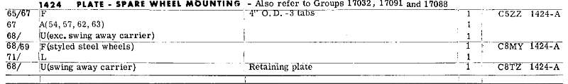

Hallo Zusammen,
bei mir fehlt aktuell noch das Reserverad und der Wagenheber. Jetzt wollte ich mir eben das Befestigungsset ( C5ZZ-142444862-K) bestellen, da steht bei allen Anbietern nur bis 1967. Nun meine Frage an die 68er Fahrer, kennt ihr den Unterschied zwischen 67 und 68 in Sachen Ersatzradbefestigung? Kann man den Kit bis 1967 auch verwenden? Was für eine Felgen/Reifenkombination war da original verbaut?

Die 68er Wingnut ist die C8AZ-1462-A, für den Reifen müßtest Du wissen, was mal drauf war, bei mir warens FR70, ist aber nicht überall so.
Ich glaube die Schraube ist von dem 67er Kit lang genug. Die Unterlegscheibe ist aber laut Assembly Manual schon bei Body 63 anders als bei 76. Könnte wissenschaftlich werden, wenn Du es genau haben willst, aber dafür müßtest Du erstmal den Originalreifen definieren.

in meinem 68er assembly manual steht:
C8ZB-1448-C Bolt Spare Wheel Mounting
C8AB-1457-B Wing Bolt Nut
Hoffe hilft, Grüße

Oops, meins war gar nicht das Assembly Manual, nur das 68er Exploded Illustration book und da ist wohl auch noch eine falsche Zeichnung drin, seh ich gerade. Muß man doch zweimal gucken. Die Nr. stand allerdings in einem 95er US-Teilekatalog, wo man die noch nach 67/68 unterschied.
Dann schau erst mal, welche Du findest.
Wolfgang

Um das noch zu Ende aufzuklären fürs Archiv...hab ja gesagt, es wird wissenschaftlich:
Hier ist wohl ein originaler. https://www.ebay.com/itm/1968-Mustang-G ... SwKdpcPn5J
Gibt auch noch preiswertere auf ebay, aber auf die Länge und Form des J-Hakens achten passend zu Deiner Felge.
Die Ersatzteilnummer ist also :
C8AZ-1462 A für die Wingnut
C8**-1448 A für den Haken
C8**-1424- für die Platte
Der Swing Away Carrier wäre mal interessant, wenn jemand so etwas hat.
Wolfgang

Hallo Wolfgang,
danke, für detailierte Auflistung. Die haben also den Haken dicker gemacht! Da scheinbar beim 69er die Gleichen verbaut waren, hab ich bei Vgroup eine Mutter+Haken bestellt, wegen dem Virus ist ja völlig unklar, ob da von ebay.com noch was zu uns rüber kommt.
