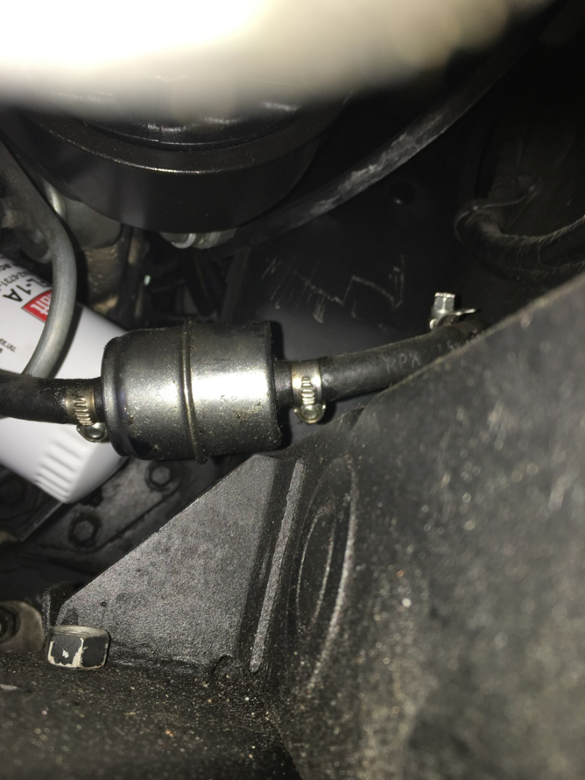

Bei mir wurde vor der Kraftstoffpumpe in den Staaten dieser schöne Benzinfilter verbaut. Leider sehe ich keinerlei Marke oder sonstige Angaben (Länge ca. 6,2 cm). Ich habe das Auto jetzt 4 Jahre, ist laut meinen Unterlagen ist dieser seit min. 7 Jahren nicht gewechselt worden. Zeit mal für eine neuen Filter. ;)
Die Zuleitung hat einen Durchmesser von 0,95cm ~ ergo müsste dies eine 3/8" Spritleitung sein, korrekt?
Was könnt ihr mir für Kaufempfehlungen geben? Wie ist es bei euch verbaut?
So ein Plastikteil oder Glasteil möchte ich nicht, es soll schon möglichst wieder so etwas stabiles sein. Auch fallen für mich diese billigen 5 Dollar Rockauto Teile in der Zuleitung zum Vergaser aus wegen Angst vor Bruch und dann Brand.

Hi Frank,
dort gehört der Benzinfilter NICHT hin.
Unsere Pumpen sind auf Druck ausgelegt, saugen können sie nur schlecht.
Durch den leichten Unterdruck wird die Dampfblasenbildung (zu der unser moderner Sprit eh tendiert) gefördert - und mit so was kommen unsere Pumpen gar nicht gut zurecht.
Daher sollte ein Benzinfilter IMMER nach der Pumpe verbaut werden.
Ford hat es immer so gemacht - solltest Du auch.
Ja, weder Kunststoff noch Glasfilter sind empfehlenswert.

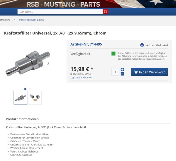

ich habe vor kurzem diesen hier von RSB eingebaut.
Macht einen soliden Eindruck.
Ich weiß nur noch nicht wo ich bei Bedarf ein neues Filterelement kaufen kann.
Das ist aber so ein Sinterteil.
Ich denke das kann man auch reinigen.
