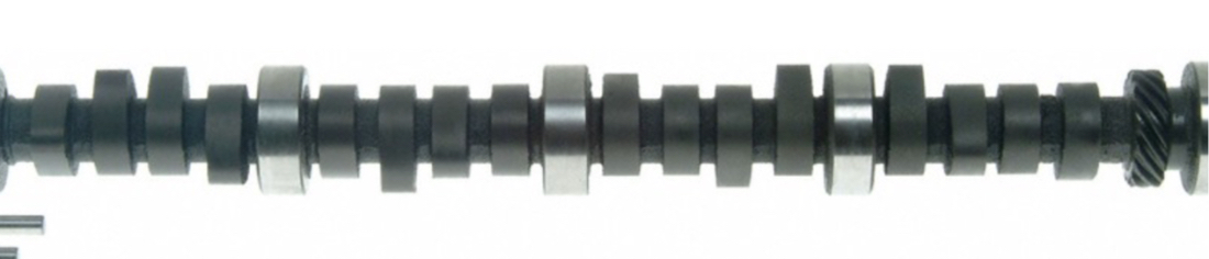

Brauchst aber doch nur die Reihenfolge der Nocken anschauen!
Gruß/ Ho

Re: Nockenwelle Zündfolge
... bin mir da nicht sicher: 1 - 3 - 7 - 2 - 6 - 5 - 4 - 8
reine Vermutung ?
