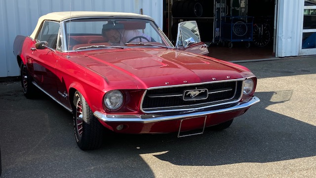

Ich heiße Stephan Lauster, 51 Jahre, und komme aus Worms - und bin seit gestern im Besitz einen Mustang Cabrios BJ 67!
Nach 35 Jahren habe ich mir einen Jugendtraum erfüllt.
Das Fahrzeug ist nicht fahrbereit, muss einiges daran gemacht werden - das war mir beim Kauf bewusst.
Da ich Autotechnisch absoluter Laie bin, aber Schrauber in der Verwandtschaft habe, haben wir uns entschlossen das Projekt zu riskieren.
Bin mal gespannt wie es wird!

Hi Stephan,
willkommen hier im Forum. 6 Zylinder nehme ich an.
Die Felgen könnten bei der Zulassung zum Problem werden,da nicht Zeitgenössisch.
Was ist denn sonst noch alles zu machen?

Danke schonmal für den Hinweis mit den Felgen:
Original war es mal ein 6 Zylinder, richtig. Irgendwann wurde
auf ein V8 (302 cui) umgerüstet.
Bekannte Baustellen bisher: Vergaser, Krümmer, Abgasanlage, Umrüstung auf EU, Felgen
, Diverses an Elektrik, Hupe geht z. B. nicht, und stündlich kommen weitere Baustellen hinzu.
Lieben Gruß
Stephan

Ohoh, nicht komplett umgerüsteter 6er und Vollabnahme!
Wenn der Sachverständige kundig ist, kann's Kampf werden!

Hi Stephan,
da augenscheinlich nur der Motor getauscht wurde,werden wenn es richtig gemacht werden soll,
noch die Vorder-und Hinterachse inkl.Bremsen getauscht werden müssen.
Diese Teile sind deutlich schwächer dimensioniert und nicht für ein V8 geeignet,der fast doppelt soviel Leistung auf die Straße bringt.
Benutze mal die "Suche",wurde schon oft besprochen!
Hast du das Pony vom Händler oder Privat gekauft?

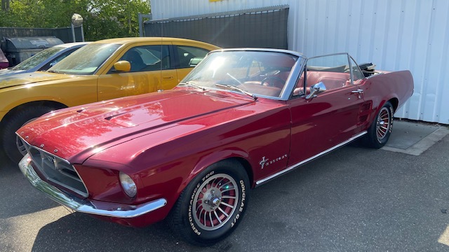

Wie ich auf dem Bild sehe, hast du 4 Loch Felgen drauf..
Habe letzt was über einen Umbau eines 6 zylinders gelesen, da müssen auch die Achsen auf 5 Loch umgerüstet werden.
Wird vom Tüv verlangt...so der Schreiber.....mach dich da schlau auf jedem Fall...

Der Umbau auf 5 Loch wird nicht vom TÜV verlangt. Manche Prüfer werden den Unterschied gar nicht merken. Es Ist so wie oben schon beschrieben, dass die Fahrwerksteile vom 6 Zyl. schwächer ausgelegt sind... deshalb sollte man schon aus eigenem Interesse diesen Umbau ordentlich vollenden...
