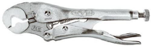

Re: Empfehlung: offener Schlüssel für Bremsleitung?
Meine Geheimwaffe seit mehr als 30 Jahren.
Gruss Daniel
Gruss Daniel
