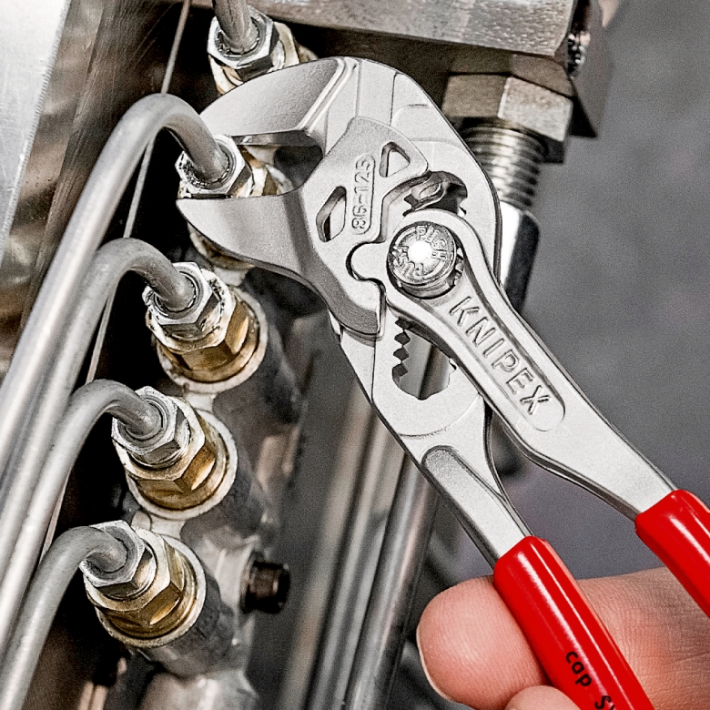

Re: Empfehlung: offener Schlüssel für Bremsleitung?
Verfasst: Di 26. Mai 2020, 10:29
von huschdeguzzele
Ich habe nen Satz Knipex Zangenschlüssel. Abrutschen ist damit unmöglich. Je fester man zieht, desto fester umspannen die Backen den Sechskant.
https://www.knipex.de/zangenschluessel_ ... ku=8603125
