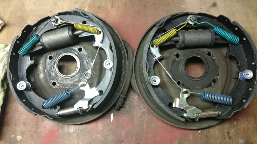

ich überarbeite gerade meine Bremsanlage und dabei ist mir bei der Demontage folgendes aufgefallen.
Soweit ich informiert bin, sind doch die Federn der Trommelbremse falsch montiert - richtig?
Die grüne und gelbe Feder sind doch genau falsch herum - sprich die gelbe Feder (secondary) gehört doch in das Befestigungsloch des Umlenkblechs für die Nachstellung - korrekt?!
Trommelbremse auf der rechten Seite:
Richtig wäre das doch so - korrekt?
Trommelbremse auf der linken Seite:
Bleibt gesund - es grüßt euch
Alex

Re: Trommelbremsen Federn - falsch montiert...?!
Beitrag von Twilight »
Braunschweiger hat geschrieben:Ich habe nur Bilder von hinten.
Hi Harald,
ja, so habe ich meine Federn an der Hinterachse auch montiert - aber das gleiche gilt doch auch für die Vorderachse - oder?!
Alex
Beitrag von torf »
so ist es korrekt...
torf hat geschrieben:so ist es korrekt...
Danke...!
Genauso hab ich´s montiert... ;)
