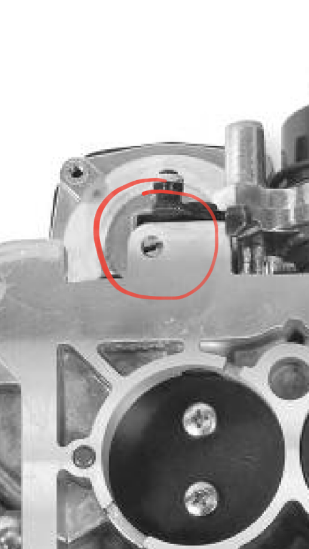

3. Idle Speed. Ich habe einen neuen 500er Summit. Idle Transfer-Slots waren im Sekundär-Bereich verschlossen. Ich habe diese dann soweit geöffnet das sie „quadratisch“ sind. Nun bekomme ich den LL über den Primärkanal nicht mehr unter 1.500 rpm. Halte ich mit der Hand den sekundären Bereich zu, geht der LL langsam runter. Muss ich in diesem Fall tatsächlich die Idle Transfer Slots komplett zumachen hinten?

Die Secundaries müssen verschlossen sein.....

Idle Transfer-Slots verschließe ich gleich wieder. Nen passenden Schraubendreher habe ich
Irgendwie bin ich da wohl durcheinander gekommen. Dachte dir müssen so weit geöffnet sein das sie quasi „quadratisch“ sind. Easy.

Wird nicht der LL Normal über die Sekundären Seite eingestellt?torf hat geschrieben:Die Secundaries müssen verschlossen sein.....
Primär soll doch der Transfer Slot Quadratisch bleiben?

Sodale, hinten die Klappen wieder zu gemacht (so tief wie mgl ohne das sie klemmen könnten).
LL nun wieder gut einstellbar.
