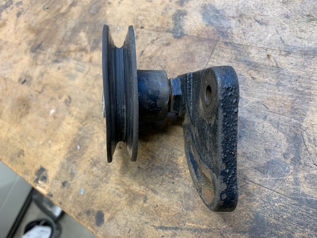

bei meiner Umlenkrolle der Klimaanlage sind die Lager hinüber. Hat die jemand schon mal getauscht? Geht das überhaupt? Es ist kein Sicherungsring vorhanden…sieht aus als wären die Lager aufgepresst.

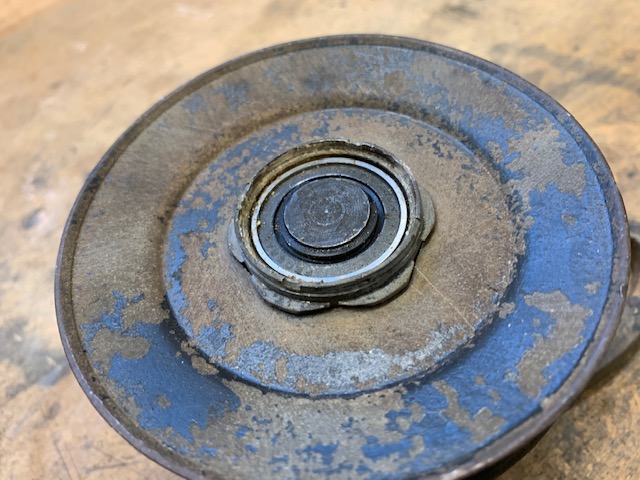

:shock: Also wenn ich mir das zweite Bild so anschaue würde ich das ding nicht mehr einbauen. Ist ja krumm wie sau.
Die Rolle ist aufgepresst mit Lager, gibts aber bei Rockauto

Wenn ich mir das so anschaue hast du recht. Ist mir so gar nicht aufgefallen. Bei Rock Auto hab ich auch schon geschaut und nicht gefunden. Kannst du mir da auf die Sprünge helfen?

https://www.rockauto.com/de/catalog/for ... ulley,6956
Ziehe aber mal vorsichtshalber die Rolle ab und mess den Schaft Durchmesser der Halterung.

ist bei dem Preis zu probieren. Mal schauen wie straff die drauf geht. Die Alte hat ja 2 Lager. Vielleicht muss ich da nach hinten einen Sicherungsring anbringen.
