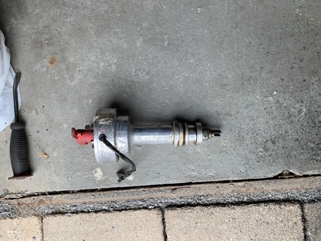

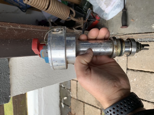

Hallo Zusammen,
kennt jemand von Euch dieses Zündverteiler Modell?
Ich bin ein wenig ratlos...
Da fehlt doch eigentlich der Zahnkranz, oder?
Lg Rolf
Lg Rolf

Nicht jeder Verteiler hat einen Zahnkranz. Die mopars z.B. haben einen schmalen Steg unten an der Welle, der in eine Nut eingreift....aber das gezeigte Modell wird woanders herkommen...

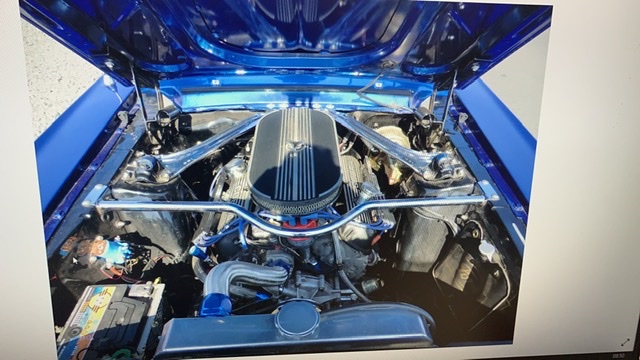

mach mal einBild vom Motor bitte.
Muss ja kein Ford Motor in einem Mustang sein?..

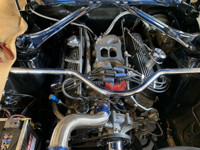

Nee, das kann nich sein... die Benzinpumpe hab ich auch schon gewechselt- die ist passend für einen 302er. Ich schaue morgen mal nach ob der Rest noch im Motor ist

ich habe zwar schon vieles gesehen, aber das Ding ist auch mir neu.
So wie es aussieht ist im Motor noch der zweite Teil drin, der die Verbindung zur Nocke und zur Ölpumpe herstellt.
Warum man etwas so macht -- keine Ahnung...

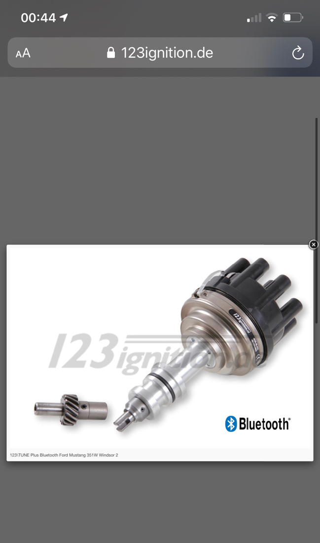

Guten Morgen Zusammen,
vielen Dank erst einmal für Eure Antworten und die Hilfe bei der Lösung meines Problems...
Ich hab mich gestern und heute ein wenig im Netz Umgeschaut und folgendes Bild gefunden:
Dieser Zündverteiler sieht genau so aus wie meiner. Wenn ich das Zahnrad herausgeholt hab müsste ja eigentlich ein neuer Zündverteiler problemlos passen, oder?
Ich hab ne MSD Box verbaut und folgende Zündfolge:
1 3 7 2 6 5 4 8
Kann mir jemand evtl. einen Tip zu einem passenden Zündverteiler geben?

der Zündfolge nachzu schließen ist das ein "neuer 302" , ca.ab 1978 oder ein 351er W.
