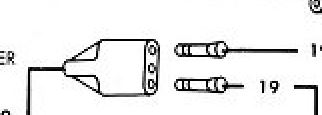

...ach ja die Uhr. Sofern die noch geht (glaube ich zwar nicht) schließt Du das Schwarz/Blaue Kabel an Dauerplus (z. Bsp. Handschuhfachbeleuchtung) an. Das Andere an Masse.
Beleuchtung RalliPac
2020-06-19 21_10_23-XnView - [66ACCES1.JPG].jpg (6.49 KiB) 2309 mal betrachtet
Suche diesen Verteiler unter Deinem Armaturenbrett an dem ein BLau/Rotes Kabel hängt. Das ist geschaltetes Plus über den Lichtschalter. Dort das Blau/Rote reinstecken.
Falls die Uhr kaputt ist, dann Bescheid geben. Die kann man reparieren.
Viele Grüße Christoph
