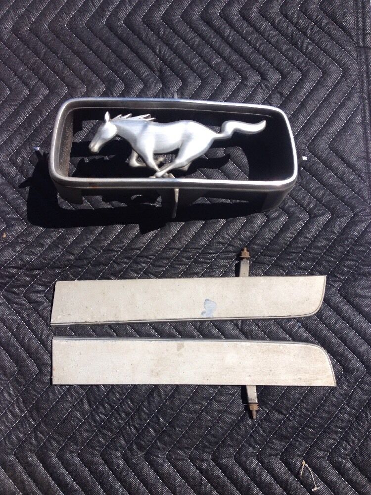

Hi folks,
ich habe noch 2 67er grill bars, die ich gerne aufarbeiten würde. Welche Lackfarbe kommt da dem Original am nächsten?
Soll ja zum Rest wie Corral usw passen...
Bild ist aus dem Netz...
- s-l1000.jpg (201.4 KiB) 1843 mal betrachtet

sind die nicht in der gleichen Farbe wie die Grilleinfassung? Dann könnte ich dir später einen Tipp geben.

Ja, müsste die selbe Farbe seinJMS Bavaria hat geschrieben:Morgen,

sind die Teile nicht eloxiert? Sieht bei mir mal so aus.

ich würde sagen dass sie lackiert sind, bin mir aber nicht ganz sicher.
Auf dem Bild oben sieht es jedenfalls so,aus, als wenn etwas Lackartiges abgeplatzt wäre.

Eigentlich spricht man da immer von Argent Paint (C5AZ-19000-C), gilt auch beim 68er für die inneren Blenden.
Gab es glaube ich auch als D7Z noch bei Motorcraft, einfach mal beim Ford-Händler fragen...manchmal wundert man sich, was die noch durch anderes ersetzt haben.
https://www.amazon.com/Genuine-Ford-Flu ... B000NUAT12 (z.Zt. nicht lieferbar).

Ich habe meine Grilleinfassung mit dieser Farbe lackiert. Könnte auch für die Bars passen.

Genauso hab ich meine Einfassungen auch lackiert.
