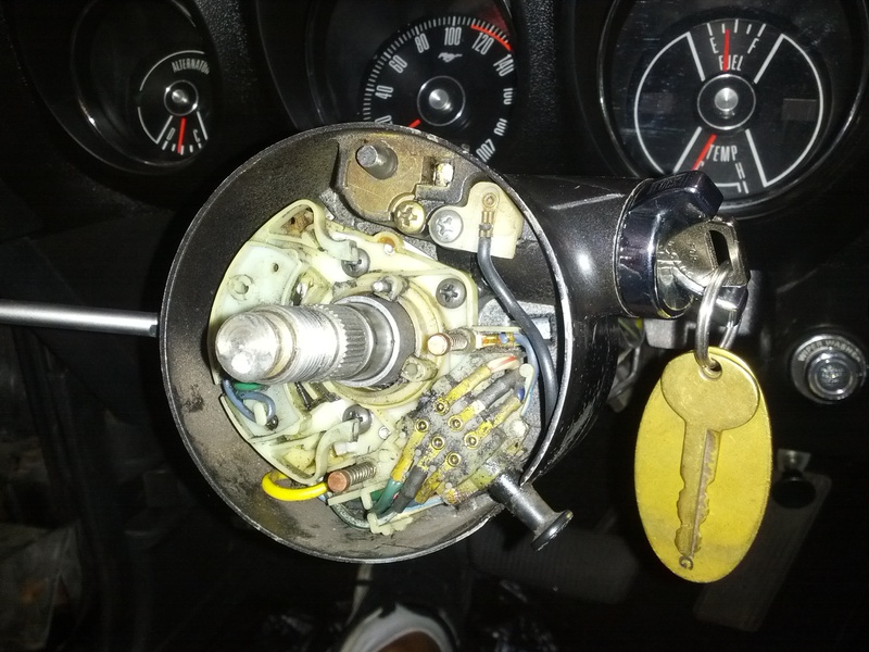

Beim Zusammenbau meines 1965 stellte ich fest, dass die Hupe nicht mehr funktioniert, weil einer der beiden Kupferstifte (siehe Beispielfoto) schon zu kurz ist, damit er den Schleifring der Hupe berührt.
Wer kann mir sagen wo ich solche federbelasteten Kupferstifte herbekomme?

Die kannst Du ganz gut auflöten.... dann die Oberfläche ein wenig mit der Feile in Form bringen.

Danke, ich werde es versuchen!
