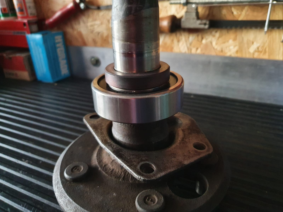

Die Lager sind mit Stahlring gesichert, sonst könnte die Steckachse einfach aus der Achse herauswandern!

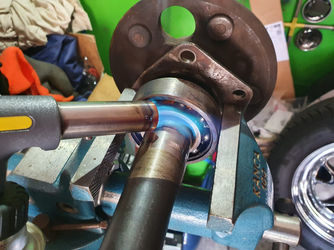

Den alten Ring kann man mittels Montiereisen runterhebeln, aber der neue sollte heiß gemacht und aufgeschrumpft werden.
Das setzt voraus, das du den entweder auf einer alten Herdplatte oder mit einem Gas/Sauerstoffbrenner erhitzt.

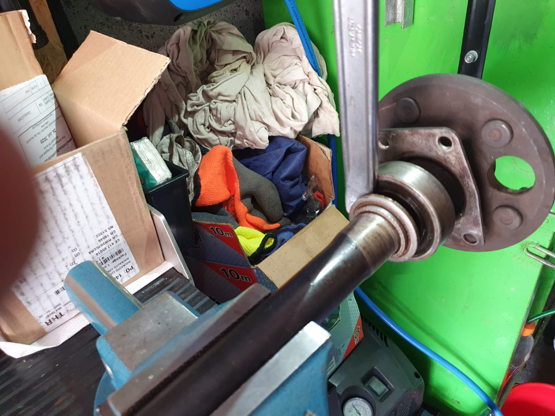

Zum aufpressen/schlagen des neuen Radlagers benötigt man ein Stahlrohr von 50x5x850mm.
Das fertig aufgepresste Radlager mit aufgeschrumpften Sicherungsring sieht so aus.
Der Simmering im Achsrohr und die Paperdichtbeilagen zwischen Lagerhalteblech und Bremsankerplatte, sowie zwischen Achsrohr und Bremsankerplatte sollte immer im gleichen Zusammenhang erneuert werden!
