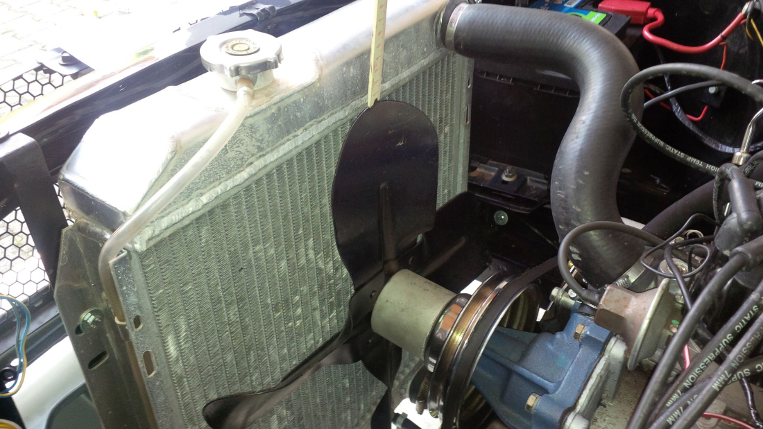

- Fan shroud / Lüfterabdeckung bestellt, RSB No.: 705408, 65-66 für den 289cui. Gepasst hat natürlich ausser die Breite / Höhe absolut nichts, das Teil war bzgl. der Überdeckung zum Ventilator hin einfach zu kurz. Kosten: 38.- EUR (Bestellung noch in 2016, seither im Keller)
- Anpassung des Shroud‘s: Links und rechts des Kühlers Alustangen besorgt und montiert. Kosten: 18 EUR
- Der Shroud wurde in der Mitte auseinander gesägt. Idee: Montage / Demontage muss bei den montierten Kühlerschläuchen möglich sein (ohne das ablassen der Flüssigkeit – wie oben).
- Es wurde oben (auf 12h) ein Edelstahl-Scharnier in den shroud eingepasst und mit Blindnieten montiert. Kosten: 16 EUR.

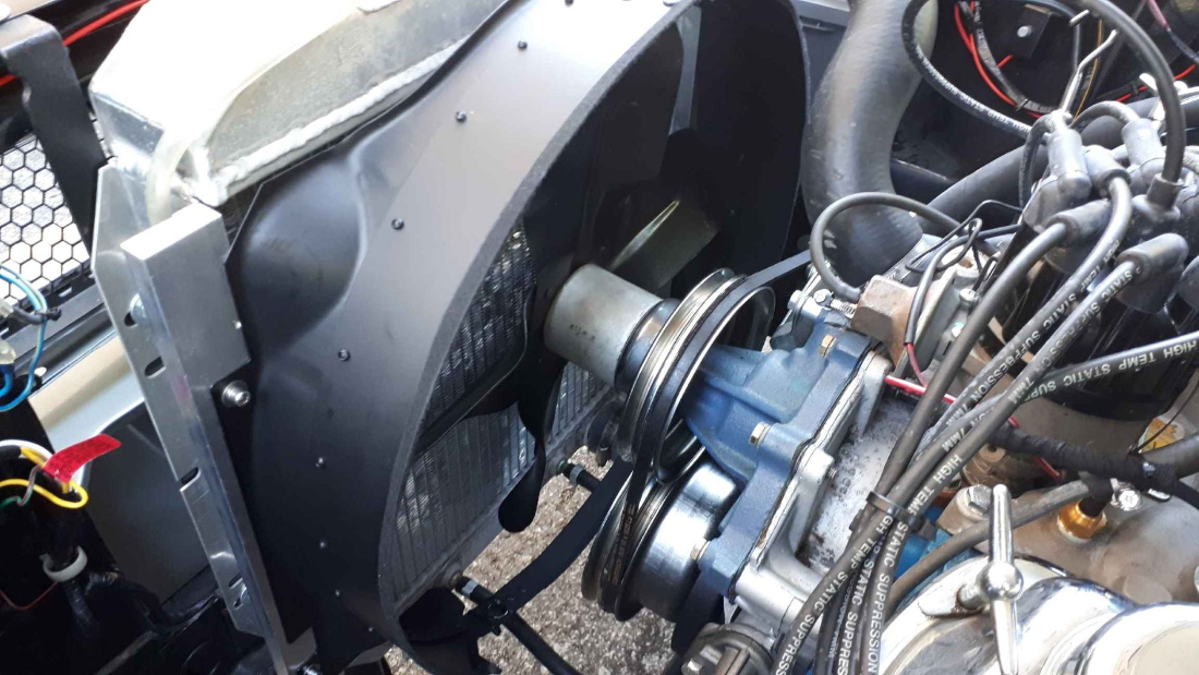

- Der „zweiflüglige klappbare“ Shroud (links und rechts eine Hälfte) lies sich zur Montage sehr easy um den fan und die Kühlerschläuche herum montieren. Die Flüssigkeit bleibt drin. Sicherung des Shroud‘s unten: Schraube mit Loch und Schlüsselring. Passt perfekt.
- Verlängern des kurzen Original-Shroud’s zum Ventilator hin mit 2x 1.5x 30mm Edelstahlblech. Die Löcher wurden gebohrt und das Blech mit Blindnieten angenietet, plus das ganz matt schwarz lackiert. Kosten: 8 EUR fürs Blech, 3 EUR für die Nieten, und 5 EUR für die 600°C fester Farbe.
- Montage – alles hat auf Anhieb gepasst und ist auf den Kühler / Fan bzgl. des air flows abgestimmt. Der Plan „shroud + ohne Kühlflüssigkeitstausch“ ist voll aufgegangen.

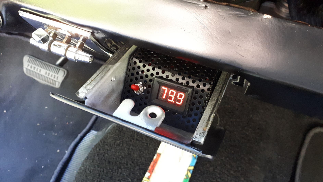

Schritt 3: Digitale Temperaturanzeige installiert
- Temperaturmodul besorgt bei Amazon: Droking Digital-Thermometer Elektronische Temperaturüberwachung -55-125 ℃ LED-Anzeige Temperatur-Monitor mit 3m langem Sonden-Sensor. Kosten: 20 EUR
- Idee: Montage der Anzeige im Aschenbecher, Öffnung des Aschenbechers nur bei Fahrt / nach request

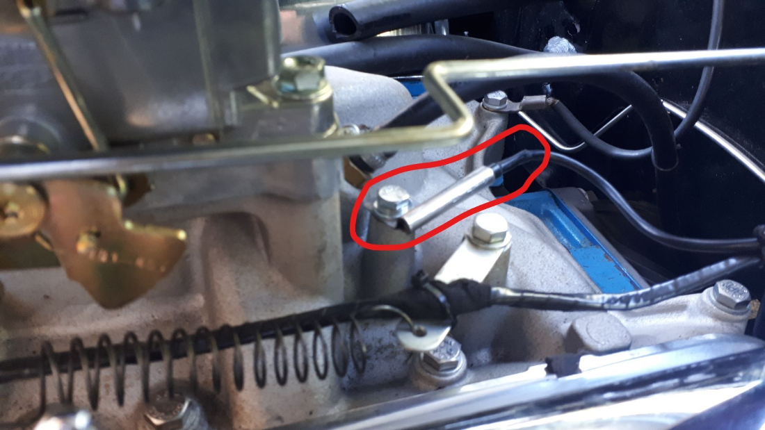

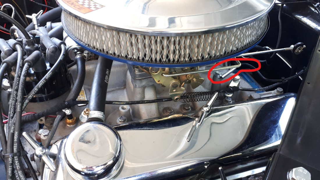

- 1mm Blech für die Halterung / Installation des Sensors auf der Ansaugbrücke gebogen und gebohrt. Kosten: 0 EUR, das Stückchen Blech war noch vorhanden, aber es war 1h Arbeit das Ding um den 6mm Sensor zu biegen und eine Montagelasche anzufertigen
- Schraube / U-Scheibe / Federring 1/4" 20 UNC x 1/2" zur Montage besorgt: Gewinde war schon in der Ansaugbrücke (Gott sei Dank): Kosten: 2 EUR
- Digitalanzeige im Aschenbecher installiert incl. 9V Batterie. Umbau ggf. auf Bordnetzversorgung … Kosten: 1 EUR für die Batterie, das Lochblech war auch noch da
- Kabel in den Motorraum verlegt, abgedichtet – fertig.

1. Fan Shroud ist richtig.

4. Dein Temperaturfühler da oben auf der Spinne ist nicht aussagekräftig bezüglich der Wassertemperatur. Hinten fließt kein Wasser durch und oben drauflegen bringt dir nix. Wenn dann machst einen Temperaturfühler mit Zusatzinstrumente in den Kühlerschlauch oder am Thermostatelement( gibt welche mit Gewinde ).
