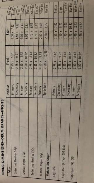

Also nochmal nachgeblättert ...WES-F ist die korrekte "open" 9" Achse für Deinen 67er 390er und das mit den schmalen Belägen stimmt auch. Vorne hat man die halt erweitert auf 2,5", hinten so gelassen.
Im Vergleich zu Stationwagon und den anderen Fords mit 390ern haben die weniger Gewicht zu bremsen, im Falle von Mustang und Cougar war das mögliche Überbremsen - wenn nichts im Kofferraum ist - hinten wohl nicht gewünscht. Liegt an der Gewichtsverteilung. Könnte man natürlich anders ausgleichen heutzutage, aber so haben es sich die Ingeneure halt damals als gedacht.
