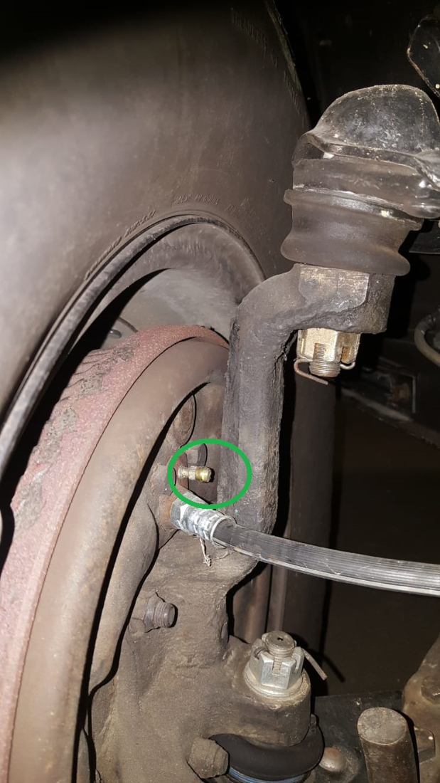

der Entlüftungsschlauch wird hier zwangsläufig sehr stark abgeknickt. Ist das normal das hier so wenig Platz ist?
Gibt es da kürzere oder Winkel-Entlüfterschrauben?
Hab das vor Jahren zwar schon mal Hinbekommen mit dem Entlüften aber schön wars nicht.
Gruß Matthias

bei mir ist das mehr platz und komme gut dran. steht das auto bei dir auf der Bühne? Manchmal ändert sich ja die komplette Aufhängung, wenn du das Auto hochhebst und sich nicht mehr auf den eigenen achsen befindet.
Ich habe noch keine 90Grad Entlüftungsschrauben gesehen, so wie bei den Schmiernippeln.
Kannst ja mal bei Summit oder Rockauto nach Brake Bleeders suchen.
Die Schmutzkappen (1 Dollar pro Stück) sind recht nützlich.
Gruß Frank

hey Frank, wenn sich das bei deinem Wagen ändert, dann dürften deine Spindeln aus Gummi sein
Ich habe einen Aufsatz auf meinem Entlüftungsgerät, das ist der poppel 90° abgewinkelt. So wie hier
https://www.ebay.de/itm/Bremsenentlufte ... SwAJxez144
KLICK
https://www.youtube.com/watch?v=8T_O1Mabk-k
KLICK

Also der Wagen steht auf dem Boden. Staubkappen werde ich besorgen
Abgewinkelt habe ich die Nippel nicht gefunden, vielleicht gibt es 1..2mm kürzere.
Das würde bei mir schon reichen.
@Frank: Hast du das von dir verlinkte Gerät im Einsatz? Das funktioniert mit Unterdruck?
Gruß Matthias
Gruß Matthias
