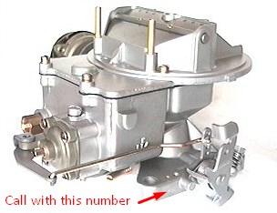

Eine gute Reinigung ist in der Regel das wichtigste. Am besten im Ultraschallbad. Falls du da Hilfe brauchst kannst du dich gerne bei mir melden.
Interessant wäre auch die genaue Vergasernummer um den Vergaser identifizieren zu können. Wenn es der originale für den Motor ist würde ich ihn auf jedenfall überholen. Falls ein inkorrekter Vergaser, dann könntest du dir überlegen einen guten Überholten in den USA zu holen der genau passt.
Hier ein Bild wo du die Vergasernummer findest!
