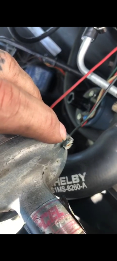

Was passte an der anderen Zündung nicht? Beim Wechsel der Ansaugbrücke kann der alte Verteiler normalerweise weiter verwendet werden.... Stell mal bitte ein Bild ein....
Bild BildBild

Die Schraube vom Verteiler stößt an diese kleine Ecke von der Ansaugbrücke und so konnte man die Zündung nicht weiter einstellen.
