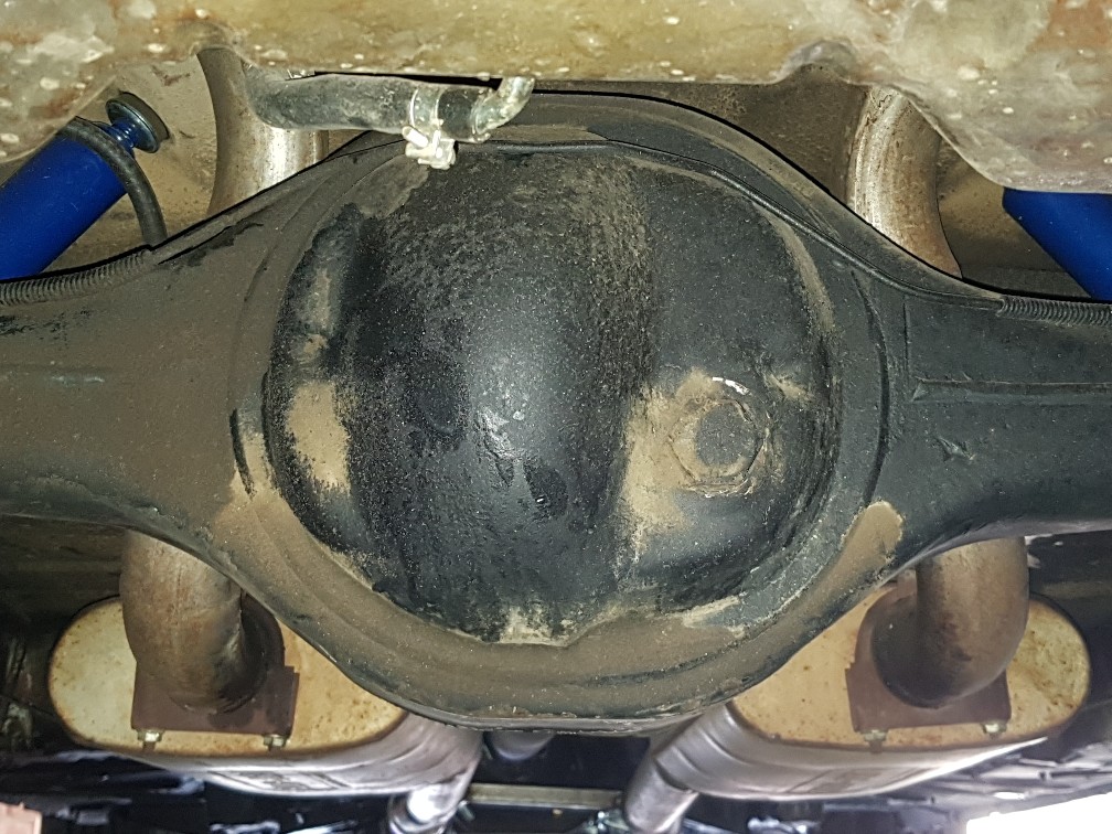

Ich hab mein Pferdchen nun gut 1 Jahr und alles ist bestens. Nach dem Ölwechsel im Frühjahr, anschließender Verbesserungen an Zündung und Vergaser, dem Abschmieren im Frühsommer ist nach Kontrolle des Getriebeöls (rosa wie neu), ist jetzt das Differential der Hinterachse an der Reihe einmal neues Öl zu bekommen. Das macht zwar zzt. keine Probleme, soll aber weiterhin so bleiben wie sie ist.
Leider hat meine Hinterachse, wie die meisten auch keine Ablasschraube. Bei Recherchen habe ich bemerkt das ich in meinem C-Code anscheinend eine 9" Achse habe mit lim. Slip. 3.55 oder 3.5 er Untersetzung.
Jetzt die Frage wie bekomme ich das Öl da gekonnt raus ohne alles zu Zerlegen (Saugen)?
Füllstand ? Ich denke bis es aus der Einfüllschraube rausläuft wie immer.

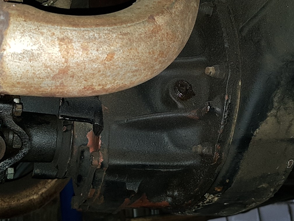

Habe dafür eine Ablaßschraube montiert, die Absaugpumpen sind bei der dicken Plörre schnell an ihrer Grenze.
