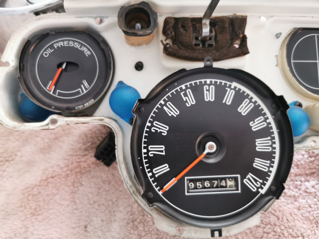

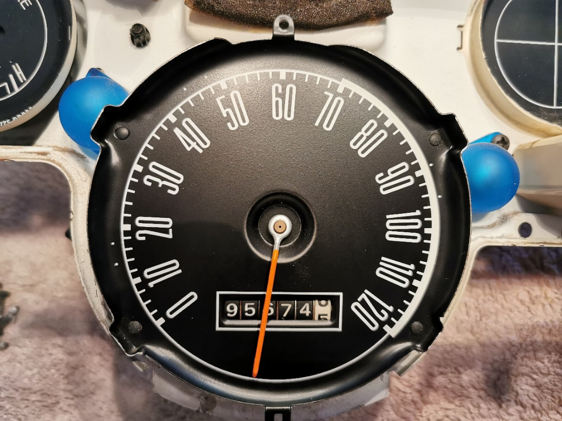

Hallo ich bin gerade dabei den Tacho zu säubern und etwas zu restaurieren.
Heute morgen ist mir aufgefallen das die Tachonadel nicht mehr bei 0 anliegt.
Kann mir jemand sagen wie man das ganze einstellen kann.
Ich will jetzt nicht rum probieren bevor etwas kaputt geht.
Bevor ich die ganze Einheit wieder zusammen setze wäre es schön zu wissen wie ich das wieder hin bekomme.
Auf den Bildern sieht man es.

Also ich hab das ganze jetzt mal in die entgegengesetzte Richtung gedreht und immer stückchenweise weiter.
Bis sie letztendlich wieder exakt bei 0 stehen geblieben ist.
Mein erster Eindruck ist das es so funktioniert hat ob es Einschränkungen gibt wird sich nach dem Einbau zeigen , ich bin aber zuversichtlich das alles wieder geht.
