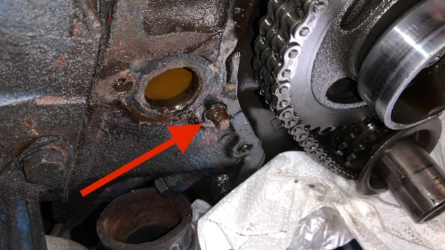

Hi folks,
tausche gerade die Wasserpumpe. Leider musste ich feststellen, das der Vorbesitzer eine Schraube abgerissen hat und mit reichlich Silikon versucht hat dort abzudichten. :roll: Die Schraube steckt etwa 0,5cm um Motorblock und guckt ebenfalls etwa 5mm raus. Durchmesser ist in etwa 6-7mm. Mit ner Gripzange kommt man nur von vorne dran, so dass man keine wirklichen Druck aufbauen kann. Ein Stehbolzenausdreher ( zumindest meiner ) klappt ebenfalls nicht, da die Schraube dafür zu kurz ist und auch zu dünn. Hat jemand eine gute Idee, was man machen könnte?
Schweissgerät, zum Anschweissen einer Mutter habe ich leider nicht greiffbar und der Wagen ist derzeit nicht zu bewegen. Anbei mal ein Foto zum verdeutlichen.
Habe bereits seit Tagen WD40 draufgesprüht und sie mehrfach erwärmt, damit es ev etwas leichter geht.

Hi Homer,
ich hab ja gern mal kreative Ideen ;-)
Also - wenn ein Stehbolzenausdreher nicht funktioniert, wie wäre es mit einem konventionellen Linkasudreher? Kommst du zum Loch bohren hin?
Wenn das nicht geht...eventuell mit einer Feile zwei plane Stellen erzeugen und dann mit einem Gabelschlüssel ansetzen. Ich weiß nur nicht ob das hält.
Oder schlimmstenfalls jemanden mit einem mobilen Schweißgerät organisieren, der dir eine Mutter dran schweißt.

Eine Mutter aufschweißen wäre meine erste Wahl. Alles andere in Abhängigkeit der verfügbaren Mittel und Möglichkeiten... Linksausgreher, Grippzange, Ausbohren.... etc.

Hallo Homer ,
sofern es der Platz und die Wandstärke zulässt , versuch mal die Schraube zu " wecken " . Ein paar ordentliche Hammerschläge auf den Kopf haben bei mir schon öfters Wunder gewirkt . ( Also den Kopf der Schraube :lol: )
Dann sollte es mit ner ordentlichen Grippzange klappen, evtl. noch 2 Flächen anfeilen.

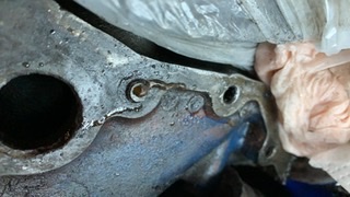

Ok Schraube ist nun durch die gripzange bündig abgedreht.
Hab sie gerade mal mit 2.5mm mittig angebohrt.
Langsam kommt auch Licht ins Dunkel, warum die Schraube im Gegensatz zu allen anderen so fest gegammelt ist. Irgend ein Vorbesitzer hat offenbar eine zu lange Schraube reingeprügelt, was dazu geführt hat, dass innen im Block ein kleines Teil rausgeplatzt ist. Kann man mit dem Finger fühlen. Somit kam
Permanent Wasser an das Gewinde.
Mit anderen Worten, Dreh ich die Schraube nun raus, kommt Kühlwasser... hoffe das ist dann später mit der neuen Schraube wieder so dicht, dass nix rausläuft.

Oh.... na da würd ich dann definitiv mit HT Silikon eindrehen. Reinzosil hatte ich immer für Dichtungen an Motor und Getriebe genommen.

Vorher mit Gewindebohrer reinigen und gut entfetten!

AchimSabi hat geschrieben:Oh.... na da würd ich dann definitiv mit HT Silikon eindrehen. Reinzosil hatte ich immer für Dichtungen an Motor und Getriebe genommen.
Viel Erfolg.
Lg Achim
Ja, das ist auch mein Plan.
Erst die alte raus, reinigen und mit Motorsilikon reindrehen.
Da der Block eh 0.60 gebohrt ist, wird da jetzt nicht groß Geld reingesteckt.
Viele, viele Überraschungen haben die Amis da für mich parat :lol:

So, kurzes Feedback.
Schraube hat 7,8mm Durchmesser. Mit 4mm durchgebohrt, Linkksdreher rein und nix. Kein mm Bewegung.
Auf 6mm gebohrt. Wieder nix.
Auf 7mm gebohrt... und wieder nix. Wie fest betoniert.
Dann auf 7,5 und das Gewinde nachgeschnitten. Ging nur sehr mühsam, aber es ging. Ergo: So festgegammelt, dass sich echt nix bewegen lies.
Egal, Hauptsache Problem gelöst.
