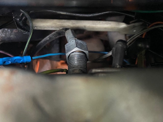

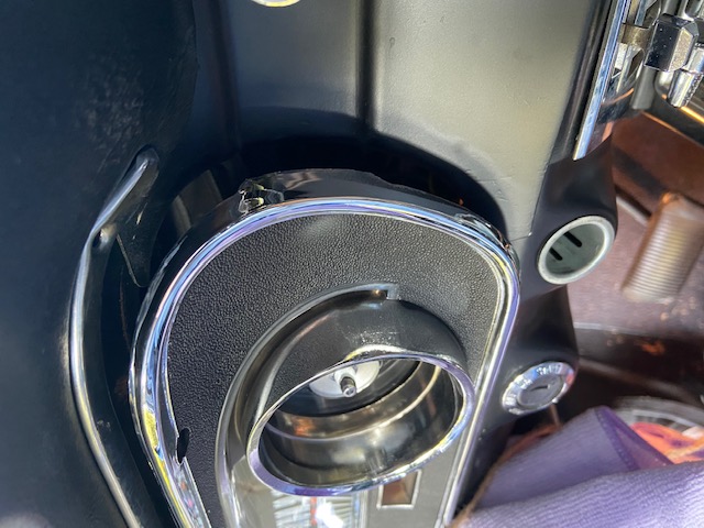

Ich bin gerade mittelschwer am verzweifeln, es geht um die Montage der Tachowelle an der Rückseite eines Instrumententrägers (Breitband Tacho) Baujahr 65. Bisher war ich der Ansicht, dass nur französische Autos verbaut sind. Wie soll man an dieser unerreichbaren Stelle die Überwurfmutter festdrehen?
Entweder kippt man den Instrumententräger recht weit nach vorn, dann kommt man da gerade noch ran, dann passt der Winkel der Tachowelle aber nicht, die Tachowelle schlägt auch oben gegen eine Strebe und kann nicht im richtigen Winkel ausgerichtet werden, siehe erstes Bild. Oder, siehe zweites Bild, man drückt den Instrumententräger recht weit rein, dann kommt man aber niemals durch den verbleibenden Spalt von vielleicht 2 cm mit der Hand daran.

das Lösen der Tachowelle im weiteren Verlauf an der Spritzwand/ Motorraum hilft dabei ungemein.... Darauf achten, dass sie später wieder knickfrei verlegt wird und bei den Montageversuchen die Lenksäule mit einem Tuch schützen.....

torf hat geschrieben:das Lösen der Tachowelle im weiteren Verlauf an der Spritzwand/ Motorraum hilft dabei ungemein.... Darauf achten, dass sie später wieder knickfrei verlegt wird und bei den Montageversuchen die Lenksäule mit einem Tuch schützen.....
Danke, so werde ich es noch einmal versuchen. Meine Lenksäule hatte ich übrigens mit dicken Tüchern geschützt - leider aber nicht den Teil des Armaturenbretts zwischen Lenksäule und Instrumententräger, den ich vor wenigen Wochen erst neu lackiert hatte :cry:

Ok, am Getriebe lösen wäre dann Plan B. Wobei das grundsätzliche Problem ist, dass man den Träger nicht einfach rausziehen, dann montieren und dann in Richtung der Welle wieder hinein schieben kann. Denn unten ist ja diese große Nase, die hinter dem Blech eingehakt werden muss, so dass man den Träger nur kippen kann

Teilerfolg! Man kommt da tatsächlich ran, konnte die Überwurfmutter gut greifen. Raufdrehen ging trotzdem nicht, aber ich habe jetzt von unten die Ursache entdeckt: die Welle ist schlicht überhaupt nicht lotrecht zur Instrumententafel verlegt sondern sehr schräg, der Bowdenzug von der Lüftungsklappe ist so ungeschickt verlegt, dass er die Tachowelle wegdrückt. Aber ich weiß jetzt wo es hakt, werde den Bowdenzug morgen mal anders verlegen und dann sollte es klappen :-)
