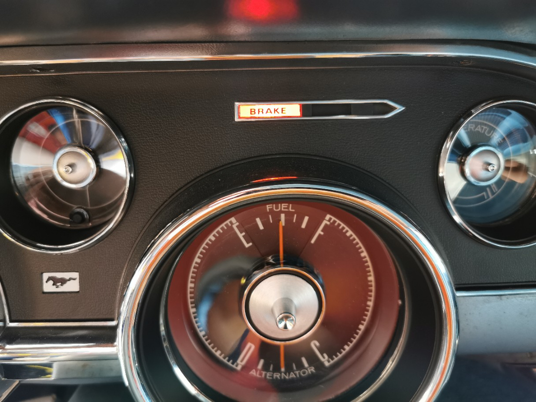

Hey Leute,
Ich habe momentan das Problem das In den Armaturen das BREAK Lämpchen durchweg an ist.
Woran kann das liegen? Hat die Parkbremse ein Sensor oder gibt es sonst noch ein Sensor?

Re: BREAK Leuchte geht nicht mehr aus.
Als Moderator muß man wohl moderieren, wenn zwei Meinungen da sind, die das Verhalten im Forum betreffen.....
Grundsätzlich haben alle Recht...nur die Suchfunktion funktioniert nur dann, wenn man sie richtig füttert und die Ergebnisse nicht auf so Threads wie diesen führen, dann kommt man auch nicht wirklich weiter.
Also Kurzantwort für den Neueinsteiger, original so wie man mir das vor 27 Jahren gesagt.
"Wenn die Leuchte im 68er leuchtet, dann zieht man den Stecker vorne ab am Bremsdruckdifferentialventil. Das machen 90% der Werkstattmechaniker, damit es nicht mehr leuchtet und weil sie keine Lust haben das Ding innendrin wieder zu zentrieren. So ist es bei den meisten dann auch gewesen, also sei froh, daß Deine noch leuchtet.
Ansonsten gibts hier einen Fred, wie man das hinkriegt.
viewtopic.php?f=9&t=29409&p=279716&hili ... en#p279716
oder hier
viewtopic.php?f=9&t=13246&p=196491&hili ... en#p196491
Bei mir ist übrigens der Stecker immer noch abgezogen. Irgendwann kümmer ich mich mal drum.
