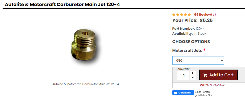

Original sollten 2 x die 50F drin sein. (laut https://www.mustangspecs.com/)
Gehe ich richtig davon aus, das sind dann 0,050“ oder?
https://www.carburetor-parts.com/120-4.html
Danke schon mal.

huschdeguzzele hat geschrieben:Gehe ich richtig davon aus, das sind dann 0,050“ oder?
ja ;)
