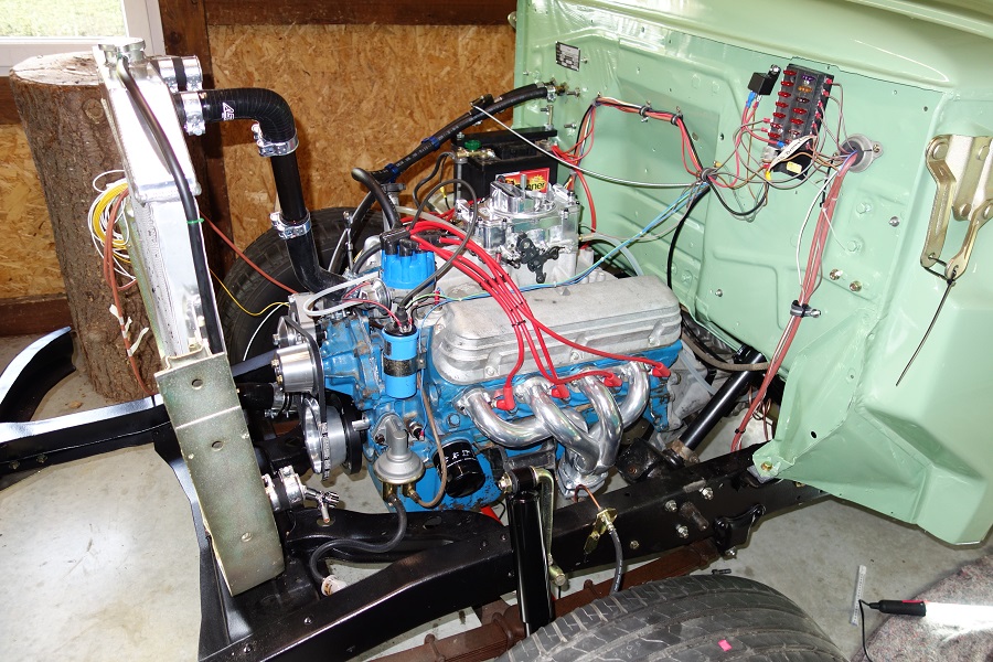

Servus, ich habe ein komisches Klackern an meinem 302, der an einem 5 Gang Schaltgetriebe dran hängt.
Der Motor wurde vor 30.000 Km von mir überhohlt. mit Ausname von der Ansaugbrücke und der Kontaktlosen Zündung ist das gute Stück im Serienzustand.
Im Standgas ist alles planmäßig, gebe ich etwas gas, schon ab 1500 Umdrehungen fängt ein Klappern / Tackern an was ich als Hydro Stößel zu viel Spiel einstufen würde, gebe ich vollgas ist das klappern wieder weg.
Ich habe bereits den Verteiler getauscht, den Krümmer mehr fach kontrolliert und Nachgezogen, so wie den Auspuff weiter nach unten ge checkt.
Öldruck Manometer steht zuverlässig bei 6 Bar
Der 302 hat keine Einstellmöglichkeit für das Ventilspiel, das wird gegeben falls über die Länge der Pushrods eingestellt.
noch habe ich nicht nach den Ventilen geschaut, die müssten aber doch entweder immer oder nie klappern.

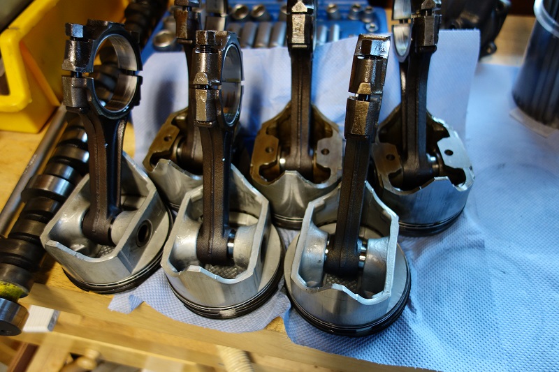

Auf einen schönen Kolben Kipper habe ich keine Lust.
Der Motor braucht eh über lang oder Kurz die erste Übergröße, bei der Revision 2016 gab es Rost Lunker in der Laufbahn. die wurden aus Geldmangel erstmal mit Hohnen auf das Maximal Maß von Std, etwas eingeebnet.

Als ich in 2016 den Motor zerlegte fand ich 2 verschiedene Kolben Sorten, die wiederum vom leichtesten zum schwersten 40g unterschied hatten, und ich zum Ende hin gar nicht mehr wusste wo ich noch was wegfräsen kann um die Kolben an zu gleichen. Inzwischen habe ich fließend Spanisch gelernt, und 30.000 Km gefahren.
Also wenn dir einfällt wo die Übermaß Kolben samt Stroker Kit zu beziehen waren, würde ich da zugreifen.
