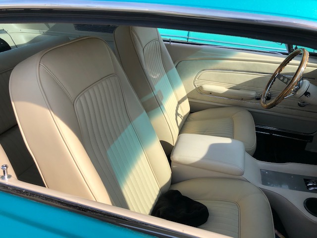

Fand die ganz passend als Hochlehner.. letzten Sonntag. Vielleicht meldet sich der Besitzer des 67er FBs. War bei der Motorworld.
Wolfgang

Das stimmt. Die scheinen ganz gut zu passen, wenngleich ich eher an Sitze mit Kopfstützen dachte, die ich auch am meine Körpergröße anpassen kann.
