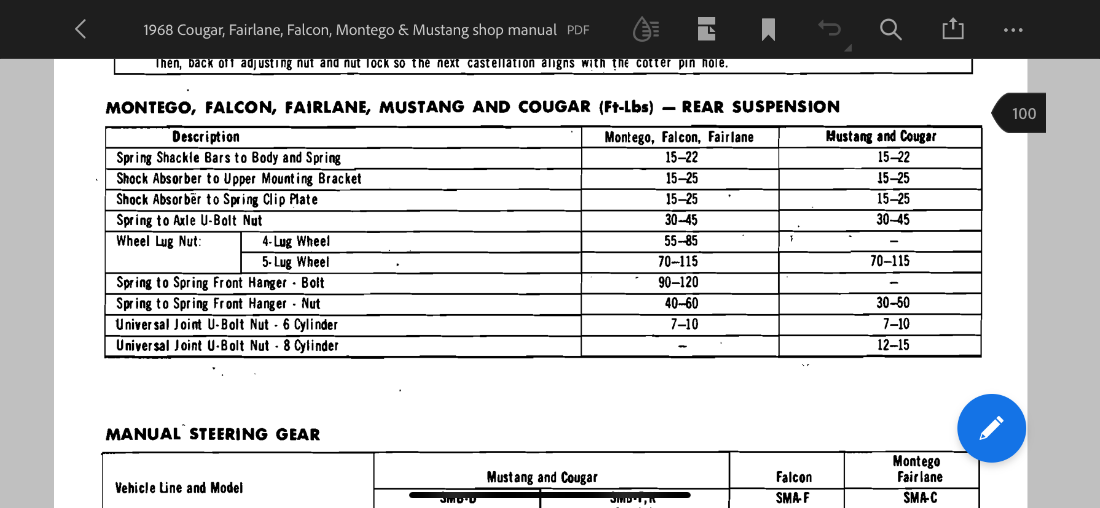

Hallo Zusammen,
Hab vor einiger Zeit die Blattfedern getauscht und vergessen nach zu ziehen..
Kann mir jemand den Drehmoment sagen? :oops:
Danke
Tom
AchimSabi
Beiträge: 1903
Fuhrpark: Mustang 1968
Re: Drehmoment Blattfeder Klammern
Beitrag von AchimSabi »
Laut 68er Shop Manual 30-50 ft-lbs am Front Hanger.
Oder meinst du mit Klammern die Shackles? Die Werte findest du auch im Bild.
Lg Achim

Hey Achim,
tatsächlich meine ich die Klammern welche um die Achse gehen.
Danke Dir!
