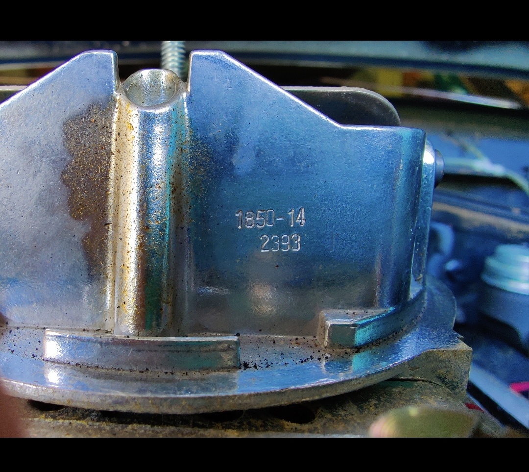

Hey Leute,
ich weis, das leidige Thema... Ich bin seid einiger Zeit auf der Suche nach einer genauen Vergaserbezeichnung meines Holleys.
Jegliche Nummern auf dem Teil helfen mir nicht weiter. Ich habe mal die wicbtigste abfotografiert, vielleicht hat jemand etwas Ahnung davon.
Ich möchte mir einen E-Choke bestellen, muss da allerdings zwischen 4150 und 4160 unterscheiden...
Verbaut ist er auf meinem1965er 289-2V.
Liebe Grüße und bleibt gesund 8-)

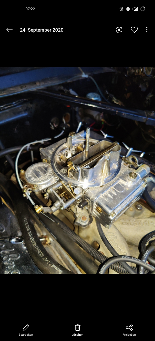

PS: Grund dafür ist, weil mein manueller Choke immer sich immer bei der Kurve zum Vergaser knickt und ich ihn somit reinziehen kann (leicht), aber wenn er warm ist, nicht wieder rausdrücken (schwer) kann.
Anbei nochmal ein Bild

Hi Marcel,
was zum lesen. Hilft eventuell weiter,weil die Identifikation beschrieben wird.
https://www.dropbox.com/sh/6bk36fecdvjd ... r.pdf?dl=0

Ist ein 4160er. Genauer ein 1850-14, wie auf dem Chokehorn steht. Tag 239, Jahr X3 hergestellt.
P.S. Du hast jetzt einen 4V, keinen 2V mehr.

Cello_Knello hat geschrieben:PS: Grund dafür ist, weil mein manueller Choke immer sich immer bei der Kurve zum Vergaser knickt und ich ihn somit reinziehen kann (leicht), aber wenn er warm ist, nicht wieder rausdrücken (schwer) kann.
Dann würde ich einfach einen neuen Zug verlegen. ;)
Mit den nachrüstbaren E-Chokes habe ich noch keine guten Erfahrungen gemacht,
die muss Du erstmal auf den Vergaser/Motor abstimmen.
Wenn der E-Choke original auf dem Vergaser war funktioniert das meist besser.
Mit dem manuellen Choke kannst Du halt selbst bestimmen wie lange der
Choke drin bleibt.

Ich kann es auf dem Bild nicht genau erkennen ob der richtige Bowdenzug verbaut ist - für den manuellen Choke solltest Du "Push - Pull" Bowdenzüge verwenden, die (wie der Name sagt) beide Bewegungen zulassen. Oft reicht auch ein wenig Graphitspray/ Graphitpulver.....

@cdom81: 2v=4v, entschuldige :D
Bei RSB gibt es nur den einen Choke-Zug, den ich verbaut habe. (Artikelnummer: 704290)
Bei dem Teil habe ich aber eher das Gefühl, das das nur ein Zug-und kein Pushzug ist :oops:
Hat denn jemand mal einen Link/eine Empfehlung, was bei euch so verbaut ist?
